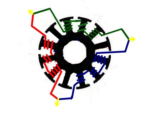

udah dicoba om lilit ulang,kemaren pakai kawat sisa daur ulang dari mesin blender diameternya lupa.perkiraan agak lebih besar dr yg aslinya di buat rangkap 3 jumlah lilitan 8 dengan menggunakan cara lilit gambar yg no 2 berhasil :hre

Motor yg di lilit ulang motor yg mana om...??
Lilitan aslinya berapa rangkap, dan berapa kali ilitan...???nanti bisa di hitung, kv awal dan kv motor setelah di lilit ulang...
Waktu di pasang di pesawat pake prop ukuran berapa...???
Pasti ESC nya gak mampu om, makanya mati gitu...

1.motor yg dililit ulang motor Turnigy 3000kv,baru satu itu.
rencananya klo itu sukses yg dua menyusul dioperasikan.
2.klo lilitan aslinya 4 rangkap, sdangkan jumlah lilitannya ga tau soalnya kemaren lilitan aslinya habis dilem pake lem "k*r*a" jd ngelepasnya penuh perjuangan dgn cara dipotong2 pakai cutter lilitannya :hi3 ga bisa kehitung deh :nw
3.dipasang di pesawat memakai prop 6x4 seperti biasanya,karena udah biasa pakai ukuran itu untuk ketiga motor yg rencananya mau dililit ulang, untuk pemakaian sehari-hari aman2 saja. malahan ESC nya digunakan yg 18A batrei 2 sell.dibuat kayak bajay tarik terus.habis satu batrei langsung ganti baru,terbang lagi.
4.kemaren coba pake HK 25/30A batrei 2sell 800mAh,takutnya ESC yg 18A itu ga sanggup.
eh malahan ESC yg 25/30A yg KO :gg jadinya ESC yg 18A itu ga berani di gunakan utk ngetes takut ikut-ikutan KO :duar juga
