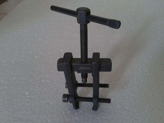

unding wrote:kalaupun tidak ada satu2nya jalan shaftnya dipres keluar (garis kuning), bisa dibawa kebengkel atau pinjam "pullernya" om BG .. :hi3 :hi3
Hahahahaha......pullernya om suhu unding dah berpindah tangan ke sy...terima kasih om suhu unding atas hibahan pullernya..... :dj :cup2 :cup2
beli pullernya dimana ya suhu kiranya ada trims sebelumnya

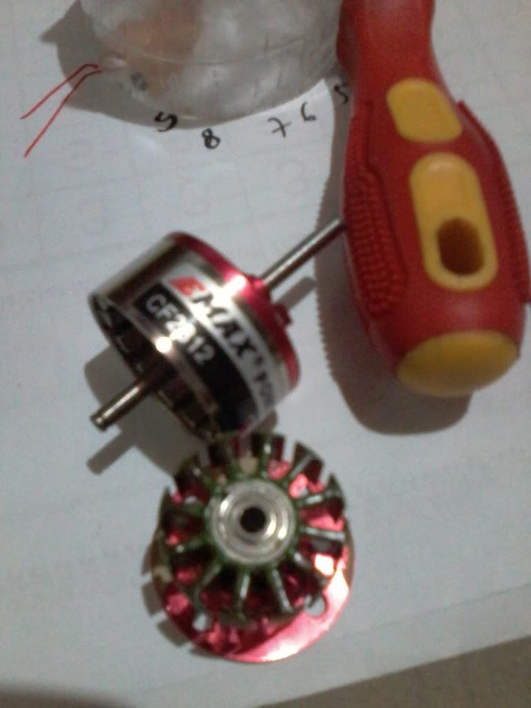

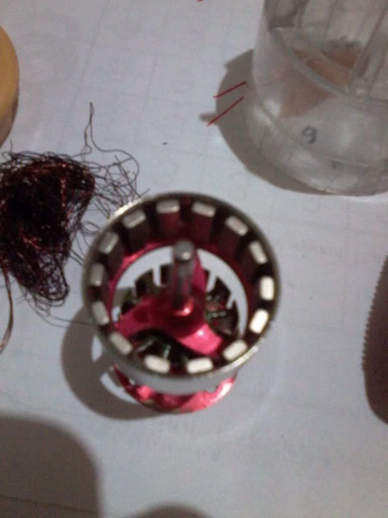

h3lmiapt
Posts: 445
Joined: 07 Apr 2012, 20:10
Re: [Update] Gulung ulang Motor Emax CF2822 "Berhasiiil..."
Post by h3lmiapt »
Suhu minta resepnya dong :doa
untuk motor ku Emax CF 2812 prop 5"- 7"
yang rencananya ku gulung ulang dengan sekema yg sama dan ternyata ada kabel yang lengket jadi ngak bisa lagi dilacak sekemanya
]Image

Gak bisa di lacak skemanya gimana maksudnya om...??
h3lmiapt
Posts: 445
Post by h3lmiapt »
Bodyguard wrote:Gak bisa di lacak skemanya gimana maksudnya om...??
gini om BG
maksudnya itu gulungan yang lama mau saya tiru polanya
ternyata pas di buka tembaganya di tengah ada yang putus jadi ngak ketahuan lagi tuh pola
kasih resep yang mantap dong suhu?
gampang dan ngak repot yang penting hasilnya mak zossss... :hi3 :hi3
