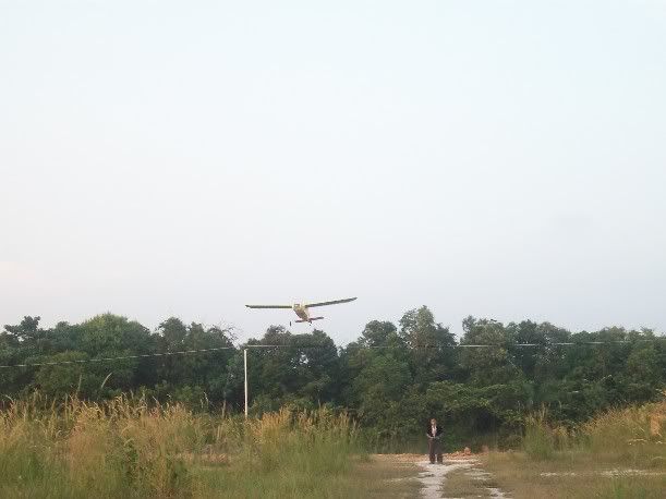

Mr. Dom's wrote:dengan semangat hari kebangkitan nasional... dari kemaren malam dilanjut pagi saya kelarkan secara marathon project FoamZilla yang mandek hampir 1 tahun... akibat terlalu sering selingkuh keprojek lain... hik.. hik..
berikut laporan maiden tadi sore...
AUW ternyata 1.2 kg....
power plant motor BL A22-15M merek KDA kv 1050 pake prop 1170 ESC 30A batre 2250 25C
servo 3 biji pake HTX900 2 dan HS55 1 biji..
Mejeng dulu ah... hehehe
'http://i155.photobucket.com/albums/s296/Norman_Capra/foamZilla/hommed003.jpg
ternyata pilotnya juga giant scale hik... hik...
'http://i155.photobucket.com/albums/s296/Norman_Capra/foamZilla/hommed147.jpg
No Comment (karena kita pun mempunyai scale yang sama
dicoba untuk taking off di jalan setapak... blluuuurrr... ringan dan enteng... stabil berat tuh take off nya....
'http://i155.photobucket.com/albums/s296/Norman_Capra/foamZilla/hommed148.jpg
'http://i155.photobucket.com/albums/s296/Norman_Capra/foamZilla/hommed149.jpg
'http://i155.photobucket.com/albums/s296/Norman_Capra/foamZilla/hommed151.jpg
mohon maklum yang motoin masih amatiran... kepala KPK nggak mau diajak buat bantuin moto.... hik.. hik...

yang moto memang dah lihat terbang trim test awal... karena seloow banget terbangnya makanya dia berani berdiri didepan... hehehe..
kertas kraft itu biasa dipake untuk orang bungkus paket kiriman om... pilih saja yang pas... semakin tebal semakin kuat namun kompensasinya tetap pada berat. Yang saya pakai 80 gsm (gram per square meter) dah cukup oke...
