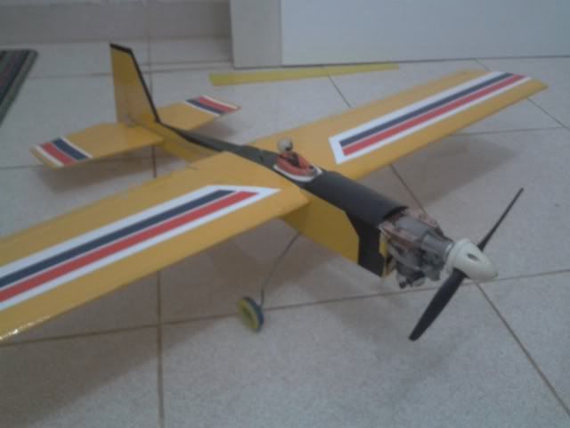

jong66 wrote::plk :plk Bravo om Unding! mangstaff.. Emang deh...bikin :ngl aja deh!!
Gimana engine ASP .15 om ..? , awalnya engineku juga tidak bisa full throttel (tidak stabil) jadi head silindernya saya buka (periksa) ternyata permukaan puring (silinder) tidak mulus (madein cina) jadi ada kebocoran halus hingga kompressi tidak mantap, antara head dan puring ada lapisan (ring) aluminium, lapisan tersebut saya lepaskan (naikkan kompressi), selanjutnya headnya dipasang kembali tetapi sebelumnya di beri lapisan gasket dulu (warnanya silver, klu tidak salah merek Tribond) dan hasilnya mantap deh...
Oo..gitu ya om Unding.. :tlt Iya tau om semacam silicon sealent warna abu2, bener Tribond namanya...Coba deh nti ikutin instruksinya, semoga bisa sembuh penyakitnya.. Makasih ya om. Sekali lg salut sm handmade nya om Unding :mtp

unding wrote:Awalnya main (bikin) pswt elektrik dulu dgn dapur pacu motor 200 watt ( TP 2409 dan sejenisnya) dan batrei 2200 mAh (sekitar 200 gram), setelah terbangnys sdh stabil maka sisa dikonversi ke engine 0.15 sebab berat totalnya hampir sama, motor + esc + batrei = engine .15 + ubec + fuel... oke ??

Melihat karakter si Kuning pada saat full throttel (ASP .15) masih sangat stabil dan juga glidingnya saat landing, maka dicoba upgrade enginenya ke ASP .21 agar speednya bisa bertambah. Ada penambahan berat sekitar 25 gram, jadi total berat pesawat (AUW) menjadi 950 gram (termasuk fuel 125 cc). Wing Loading = 950 gram/17.5 dm^2 = 54.3 gram/dm2 (masih aman). Rencananya mau ditandingkan dgn Super Sport 30 OS 55 AX, mau dilihat mana yg mengejar mana yg dikejar... :thx :thx :thx

om unding pemula mau naya ni :shy :shy tu cover bodynya pake apa ya monocote apa stiker motor?
