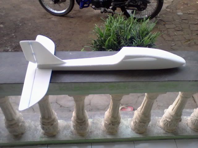

dulbehek wrote:wes ngertikan mz alasan ku wingi. pesawat2 ku AOA ne cilik2 sampek samean mengo kok lurus
:ha3 :ha3 :ha3 :ha3
ada yang bilang max prop di kisaran
11,1V AND 8X4 APC
tapi sugesti pabrik 7 x 4
dijamin bisa standing deh klo berat nya bisa dibawah 350 gr
klo pake prop 8x4..masalhnya mungkin natap fuslage...besok lanjut progres lagi mas dul...

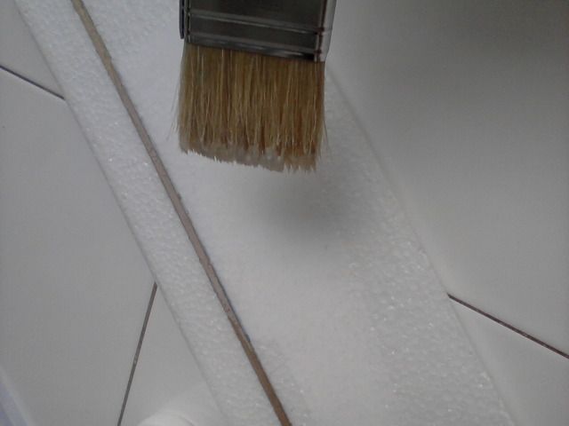

progres berlanjut

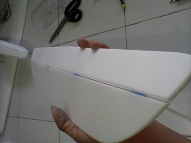

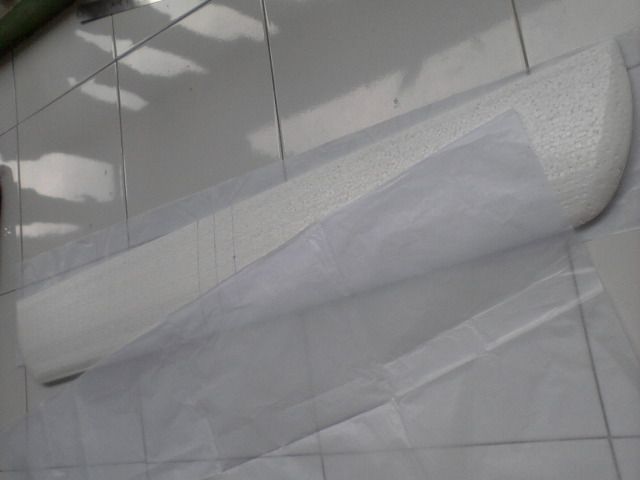

wing dilapisi kertas minyak/layangan
direkatkan dngan lem putih

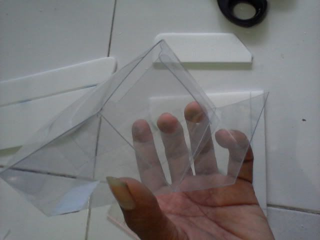

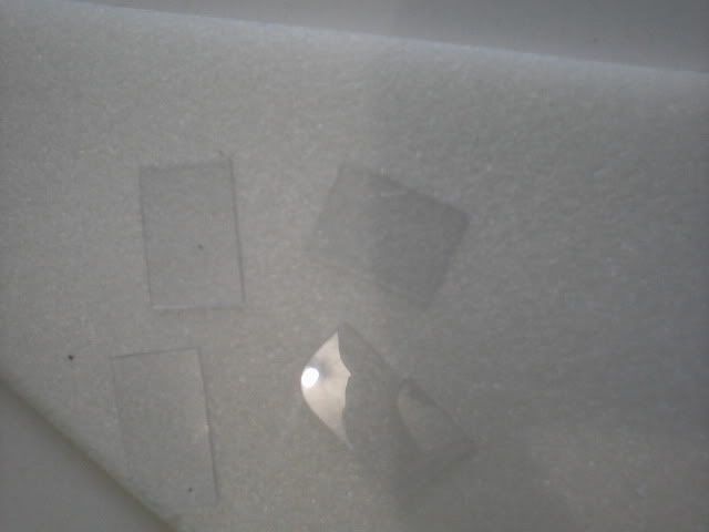

hinges dari plastik mika tipis
wing dipasang dan dilem

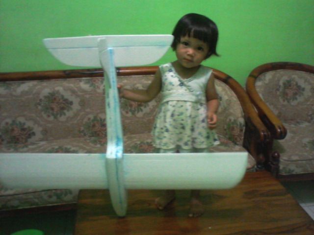

heheheheee..minta tulung ma ponakan..pegangin pesawatnya om ya dek.. :ha3 :ha3

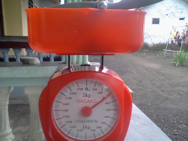

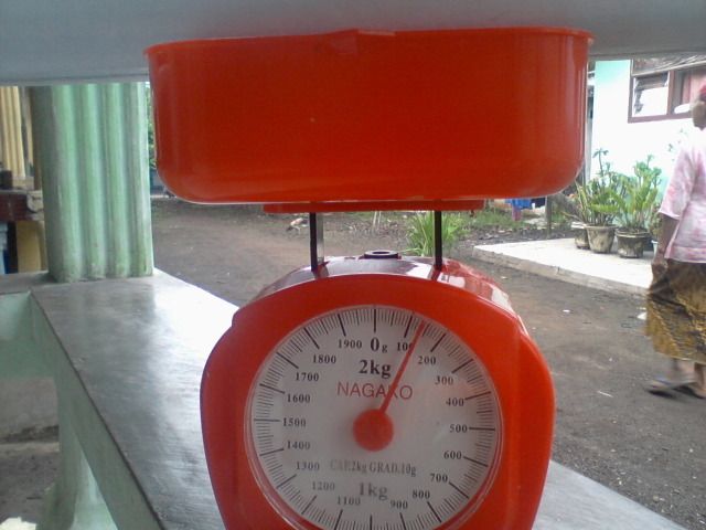

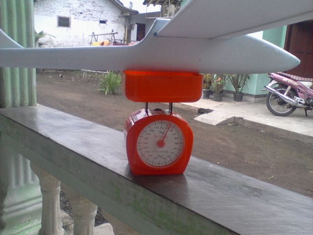

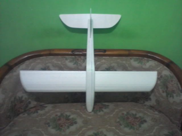

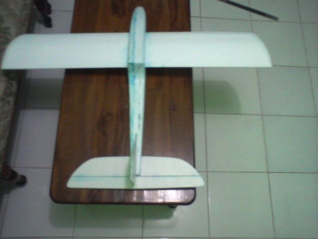

tadi pagi..part dan pesawat coba ditimbang
berat pesawat kosong...130gram
berat partnya..batt 1500mah(sepertinya g"jadi 610mah)..,2 servo,esc,motor,receiver.prop 7x4
pass diangka 300gram
apakah berat ini normal suhu?? :ktk :ktk ,,ataukah terlalu berat untuk ukuran pesawat saya..mohon masukannya

kurangi mz kita kejar 400 gr
Re: pesawat mencari nama...
Ukuran sayap 97x15 cm = 14,55 dm2
AUW 430 gr
power motor 200 Watt
hasilnya :
Wingloading 29,55 gr/dm2
Powerloading 0,465 Watt/gr
Cocok banget buat pesawat Pylon :ha3
(gak bisa terbang slow)

iwan21 wrote:Ukuran sayap 97x15 cm = 14,55 dm2
AUW 430 gr
hasilnya :
:whoaa :whoaa :whoaa pdahal pertama pinginnya slow aja suhu...apa ya yg harus di oprek..saya ada motor 2408 pak..dan..esc 35-40amp hobbyking ss series,tpi batt nya yg bikin berat..yg ada 1500mah,,klo pake"batt 610mah takut kaya' dulu..saya full trootle...ehhh batt x ngedrop...(dengan pesawat yg berbeda)..
Kalo mau slow ya harus diet sampe 350gr dan cukup pake 2408 serta lipo 3 sel /1500 mAh aja
