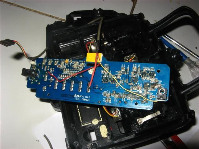

Re: Angan2 indoor R/C dibawah 10 gr
Malem ini ngoprek remote Efly utk dicangkok modul FHSS 2,4 GHz
dicari 3 titik, ppm out, supply 12V dan groundnya
Kabel disloder di 3 titik diatas

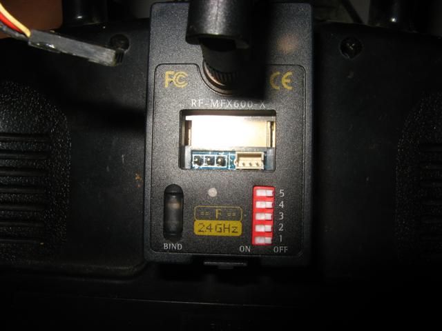

Modul ditempel dibelakang pake double tape
kabel dikonek ke modul
langsung dibinding dan test internal brushed ESC nya, berjalan mulus
berat rx combo dan motor 6mm = 2 gr

Maaf, saya Ada TX walkera 6ch dan TX esky bekas nya heli 6ch bisa ga ya dipasang modul dng Cara diatas? Kalau pakai fut 7c sayang.
anelah wrote:Maaf, saya Ada TX walkera 6ch dan TX esky bekas nya heli 6ch bisa ga ya dipasang modul dng Cara diatas? Kalau pakai fut 7c sayang.
sangat2 bisa pak,kan gak beda jauh sama remote efly ex WD yg saya pake diatas, tinggal cari ppm out sama tegangan 12 Volt aja utk di konek ke modul RF diatas
