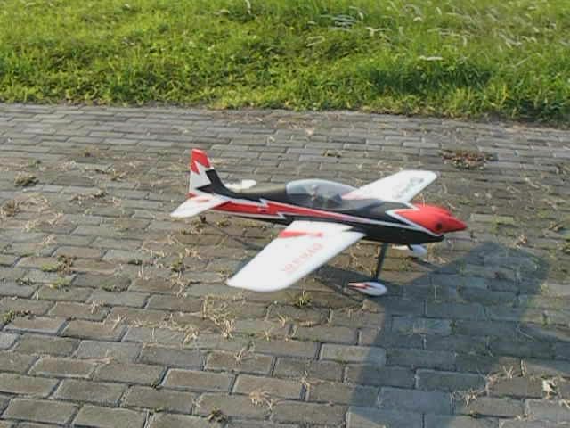

Persiapan terbang, setting ESC dll...

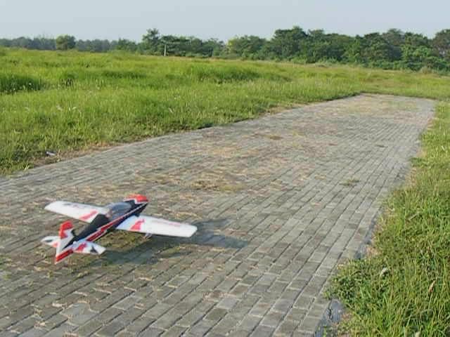

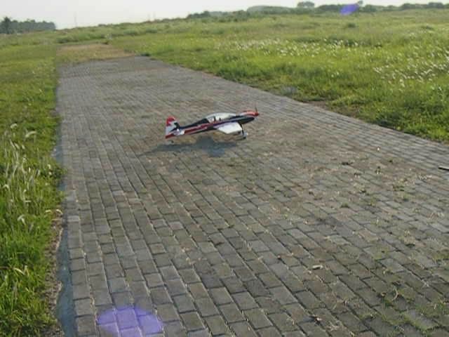

Coba taxi..., kelurusan roda cukup baik, taxi juga mudah karena rpm motor ber kv rendah dengan prop berpitch tinggi...
Cek arah angin....
Cukup kencang angin sore itu...

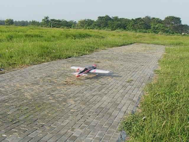

Ready to throttle....

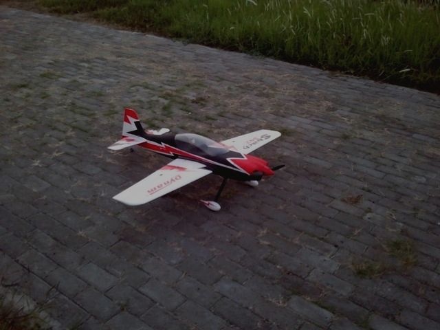

Foto terakhir sudah agak gelap, waktu menunjukkan pukul 17.36, matahari sudah terbenam...

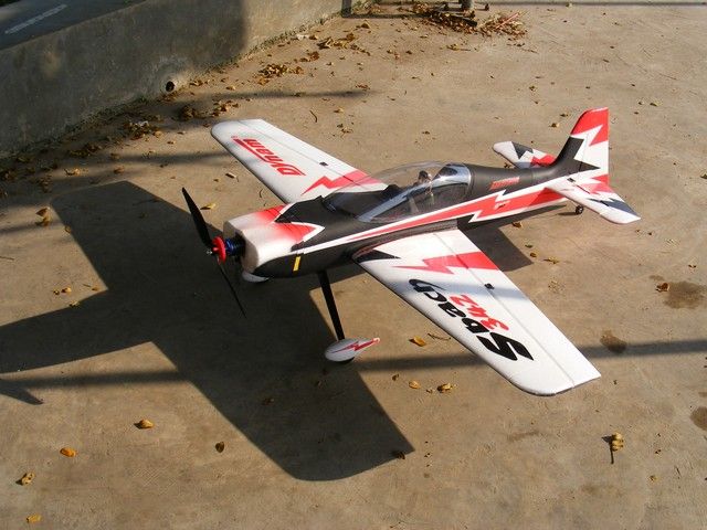

Redblur wrote:Image
paduan warna dan lekukan tubuhnya...indahnya..

orchiplane wrote:
Redblur wrote:Image
oia..maksudnya yg didepan ya om...
