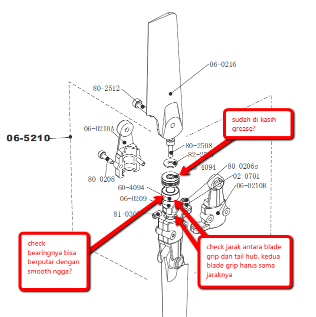

saya masih percaya ini masalah mechanical. kalo kena static dan kena ke gyro nya biasanya tail nya menghentak ke satu arah (nendang2) dan bisa kehilangan kontrol untuk rudder (kebetulan mengalami sendiri), fyi static berbeda dengan brown out (kehilangan signal).
Ayo semangat dan coba di cek lagi bagian tailnya ;) , kebetulan saya masih punya soft copy manualnya Atom 500, jadi saya coba terangin pake gambar yah om:
semoga membantu.

om panji,, untuk tail assembly, tail rotor blade pake pnya t500 metal om,, dan sblumny wktu sukses trbang normal jg pake tail rotor set yg sama..
iya bkal dibongkar lg tail set-ny om bwt pengecekan lg,,
