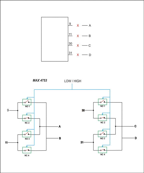

Mungkin diagram sederhananya akan seperti ini ya..

fajar wrote:soloflight wrote:Para suhu yang terhormat, adakah cara membalik arah putaran motor BL dari remote. saya sudah pernah coba pakai relay yang di kendalikan dari remote, tapi relay nya gak awet. apakah para suhu punya cara lain, atau memang ada alat nya atau gimana? saya ingin membalik arah putaran ini pada saat landing, kurang lebih seperti sistem reserve thurst pada pesawat beneran, karena lapangan tempat saya main rada kecil/pendek, jadi pesawat sering nabarak saat landing. mohon kiranya di beri petunjuk oleh para suhu sekalian. terima kasih sebelum nya. salam hormat saya..

maksud saya pada saat landing arah putaran propeler nya dibalik, saya udah pernah buat dan bisa, tapi relay nya gak awet, cepat panas dan lumer, karena motor yg saya pakai agak rada besar sekitar 600watt. apakah ada cara lain yang tanpa relay, kalo dengan membalik arah pitch terlalu rumit kayak nya, tapi emang cara itu oke...

pake brake system-nya RC car?
ato yg emang khusus buat pesawat:
http://www.sigmfg.com/IndexText/KAV0263.html
ato DIY:
http://www.rcdon.com/html/wheel_brakes.html
http://www.rcgroups.com/forums/showthread.php?t=89094&page=2

Reverse Thrust dgn cara nge-flash ulang ESC:
http://www.rcgroups.com/forums/showthread.php?t=1555606
menurut sy ini lebih "aman" drpd motong jalur pcb

Kayaknya pake ini lebih sederhana
4D hollow Variable Pitch Unit
tinggal tambah servo 1 , pake ch flap atau gear, tinggal ceklek atau dial dari remote buat ngatur picth

lebih sederhana tp ga lebih murah hehehe......
