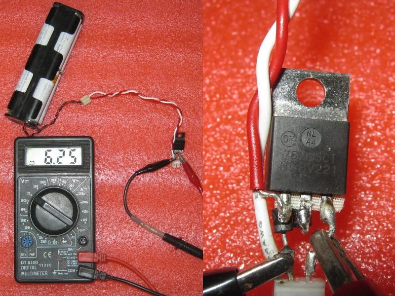

Berhubung LED yg dipake ada 8 biji, maka konfigurasi yg gampang jadi 4p2s
LED yg pake perlu sekitar 3V, jadi sy bikin regulator 6V untuk 2 LED seri.
Bongkar2 cuma nemu IC regulator 7805 & 78M05, rasanya 78M05 juga cukup.
Nyolder2 sebentar jadilah:
Output 6.25V => sipp....

Regulator 6V dipasang pake double tape yg tebal:
Sebelumnya IC & konektor di solder ke PCB terbalik (tembaganya diatas)

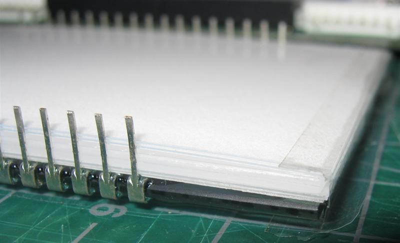

Diffuser sheet dipasang di belakang LCD pake tape bening biasa (pinggir2nya aja):
Acrylic 3mm-nya terpaksa dipotong pojoknya karena mentok sama konektor:
plastik putih dipasang dibawah acrylic

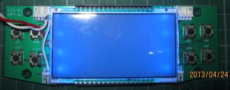

Di-tes dulu:
ga jelek2 amat laahhhhh........

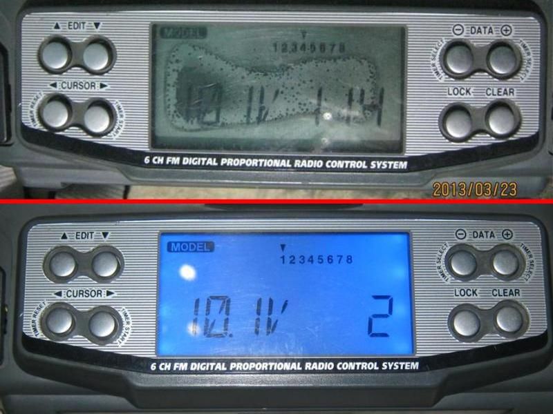

Sebelum & sesudah DIY :

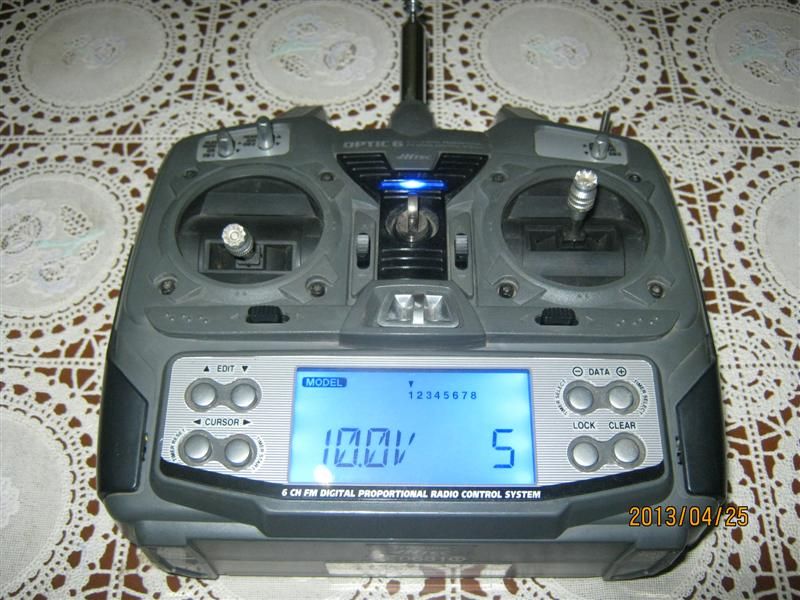

Voilà...... Optic6 with blue backlite:
:hre
Alhamdulillah proyeknya selesai juga...... bisa terbang lagi nih.......
