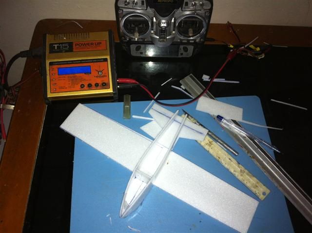

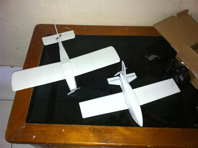

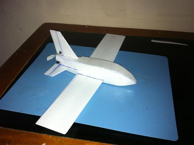

Udah keliatan kan saya mau bikin apaan ?
ya bener, mikro BD-5 pusher

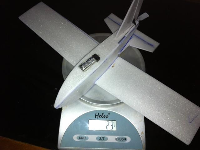

Setelah finishing, timbang dulu sama baterenya, 23 gr

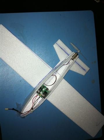

O iya datanya BD-5 sbb
1. Wingspan 40cm, wingchord rata2 7cm ( wingroot 7,5cm, wingtip 6,5cm)
2. panjang fuselage (nose smpe belakang prop) 24cm
wingloading kira2 8gr/dm2
Power sama ama sebelumnya, motor brushed 8mm dg propeler GWS 2510
berpose berdua
Sayang disayang, saat lagi finishing BD-5, ada yg main kerumah dan langsung nyamber kedua anak ayam diatas..hikss...(mau gak mau direlain aja , gampanng katanya, entar kan bisa bikin lagi... )
Jadi foto sama videonya nanti si tukang samber aja deh yg tampilin
