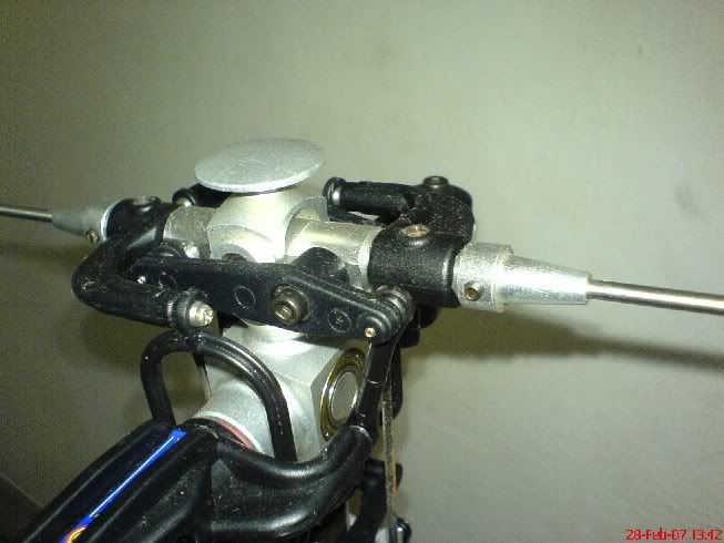

Post by sudjai sarmo »
Parts TZ50 yang nangkring di Flybar Rod biar agak tegar.
