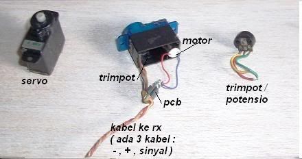

yudierowley wrote:actuator itu bisa bekerja di receiver biasa ga? ato servo biasa dicopot cangkangnya tinggal motor dan 1 gear sebagai hinge nya dijadikan micro servo udah ada yg coba blum suhu?
Utk bisa mendrive actuator dari receiver biasa , bongkar servo ; copot gearnya , putuskan sambungan ke motor ( ganti motornya dengan actuator ). Trimpot tetap dipakai utk sbg penyesuai dengan gerakan stick di tx .
so simple ... :dc3

nanti saya photoin dehh

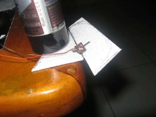

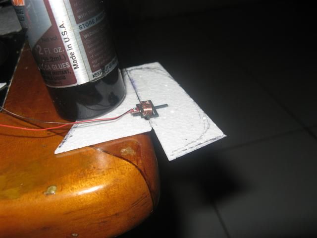

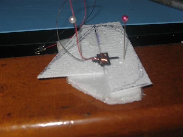

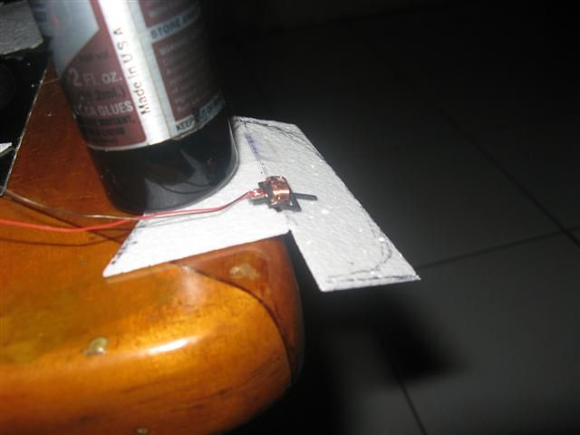

Ini foto actuator yg saya pasang di rudder Max-12
maksimum defleksi kiri kanan
