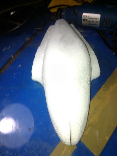

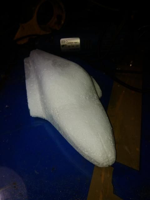

Kita lanjutin yoookkk...
Berhubung udah 4 tahun..h he terpaksa bikin lagi cetakan positifnya lagi dari awal.
Buat dua jaga2 klau gagal.Image

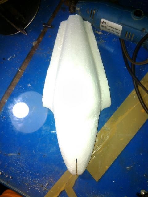

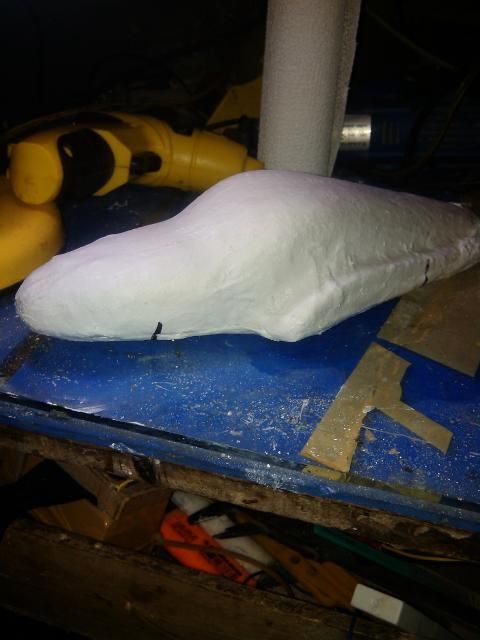

Di ukir-ukir, di amplas2 dan di pantes-pantesin.. :cling

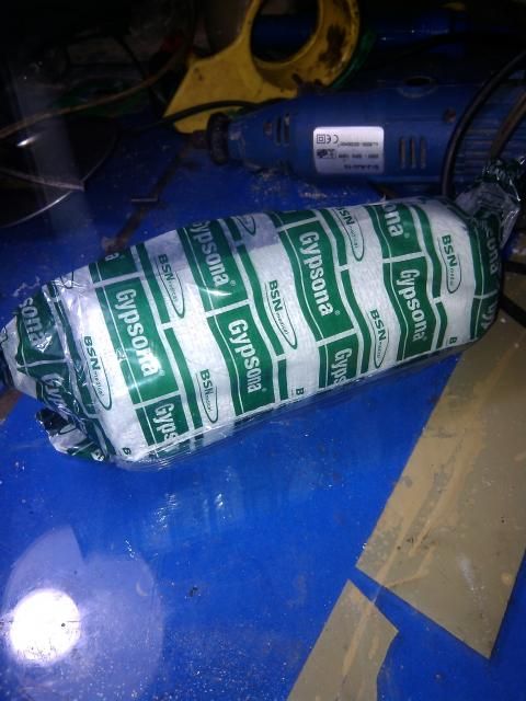

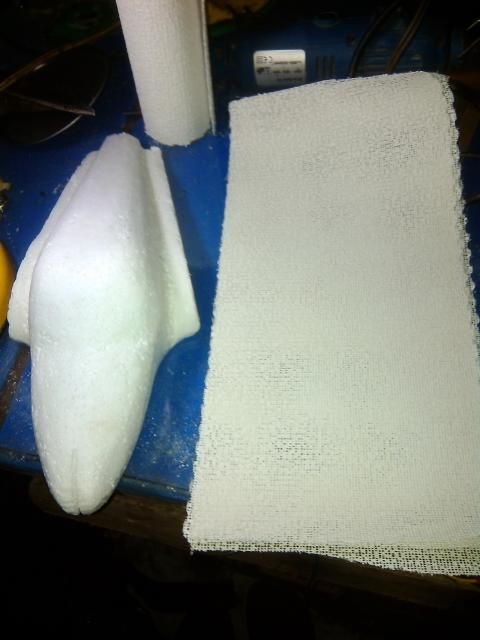

Setelah master dari styrofoam terbentuk, rencana akan dirubah menjadi master terbuat dari gips.
Master dari styrofoam di buat cetakan negatifnya dg lembaran gips.
Apa itu lembaran gips? lembaran gips nama yang dikenal di dunia internasional (ceile...)
adalah Paris of Plaster Bandage, biar enak kita nyebutinnya, perban gips ajah deh. Itu yg biasa buat fiksasi patah tulang.
Dia mempunyai sifat elastis dan akan mengeras kurang dari 5 menit setelah terkena air, namun
tidak dapat di re use... :nw
Karena sifatnya yang dapat menyelimuti obyek dengan mantap dan rigid setelah basah, maka
dapat dijadikan sebagai cetakan negatif..

Perban gips yg masih berupa roll, dipotong sesuai panjang obyeknya, idealnya, minimal 3 lapis untuk buat cetakan negatif..

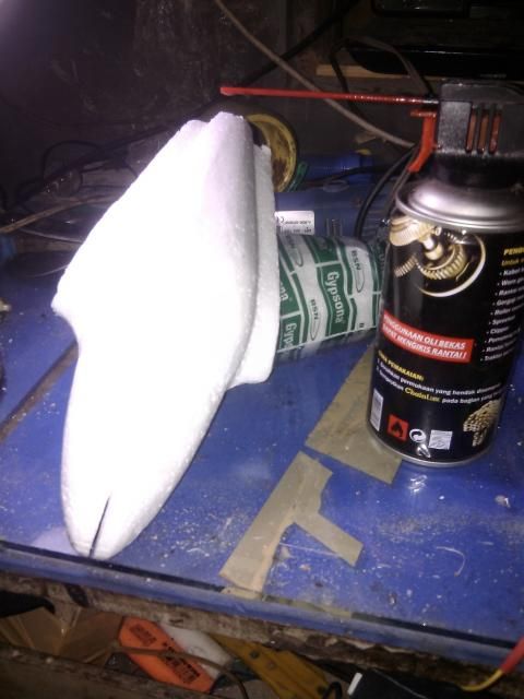

Dikarenaken master styrofoamnya diharapkan dapat dimanfaatin kembali, (sayang...mbikinnya melelahkan.. :ktk )
maka mau gak mau harus dapat dilepas setelah diselimuti perban gips..alternatifnya tak coba pake minyak rantai :cling
Disemprotin ke sekujur master styrofoam..semoga berhasil lepas, kalau gak ya gpp..ikhlas boncel-boncel,
yang penting semoga cetakan negatifnya selamet.. [-o<

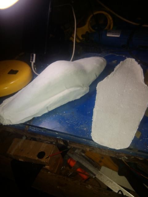

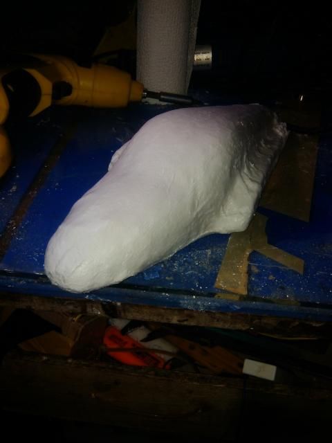

Lahkah selanjutnya, basahin perban gips dg air secukupnya, diselimuti ke master styrofoam, jangan sampai
ada yang bolong, buat dua bagian, atas dan bawah, biar bisa dilepas..

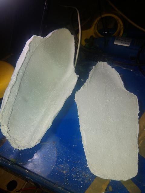

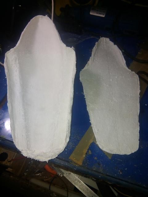

Ditandai dengan supidol, melewati batas belahan cetakan biar gak keliru ngepasinnya,..karena setelah
di lepas akan di pasiin alagi dn celah luar ditutup, biar pas ngisi dg larutan gips gak bocor...cor...cor

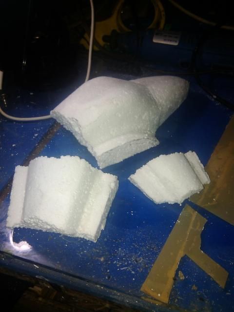

Iya buru2, suhu iwan, he he
memang akhirnya susah di lepas master styrofoam nya, dan patah jadi 3 bagian..
bisa di lem lagi sih, lebih baik patah, dari pada boncel2..patah tinggal lem, lah kalau coak2, males banget nambalinnya :nw
..tapi yang penting cetakan negatifnya selamat.. :hre
