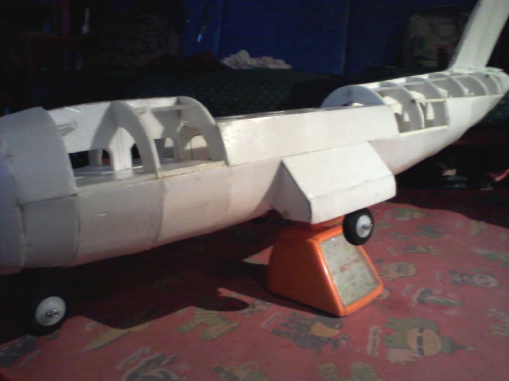

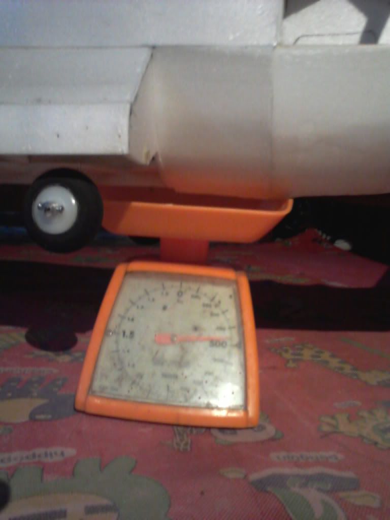

@ iwan21 : pak roji beratnya udh 450 gr ... :mwr
utuk cover atas belum lagi ... wah3 ... gmn nih .. :thx
lanjut aja yah ... atw lemnya terlalu berat ... hehee ...

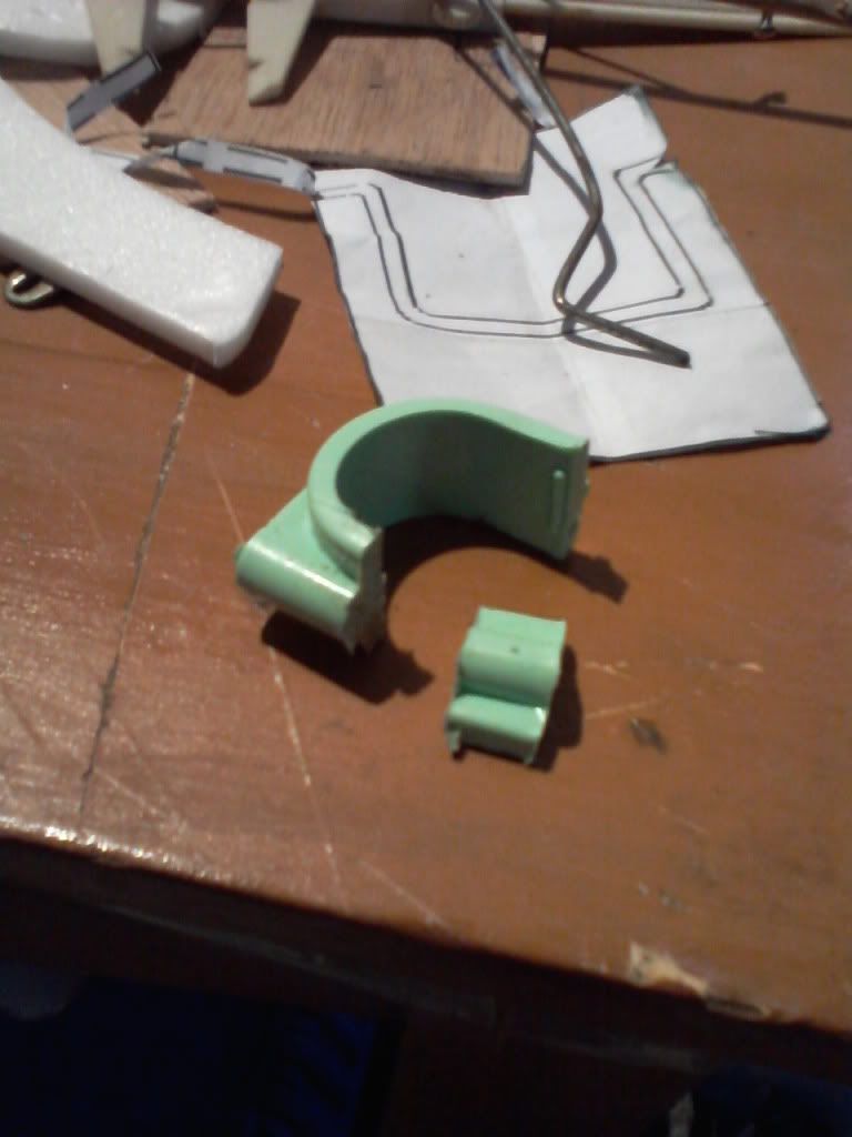

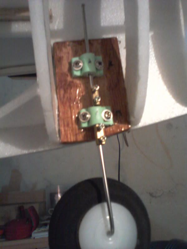

redsky767 wrote:sedapnya...... :P :P :P , gak kepiran sama sy kalo klem pipa bisa buat mounting landing gear ](*,) ](*,) , mangstap.... pak Arif
@ redsky : kebetulan ada klem pipa paralon yg nganggur pak ... :ide
1. sy potong bagian atasnya aja. ukuran klem utuk pipa 1/2 inci.
2. Bentuk jadinya

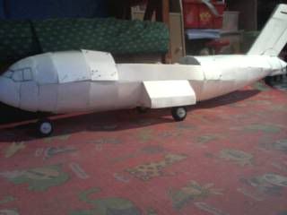

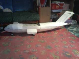

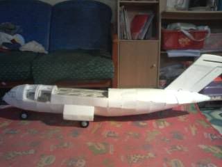

masih dilanjutkan .... :
1. Pengcoveran sudah finish semuanya ....
hanya ada bagian depan yg msh blm d cover ... krn rencana utuk tempat batere ...
mungkin nantinya akan pake pintu aja .. biar mudah utuk ganti2 batere ...
rencana pintu pake servo ... :ide
>>>> kepada grager mhn .. idenya atw pengalamanya .. hehehe ...

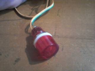

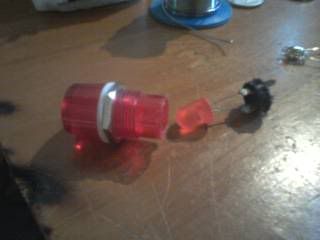

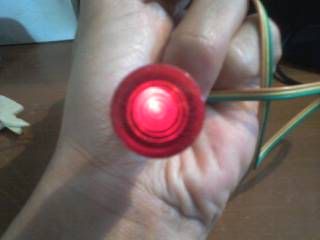

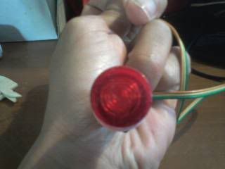

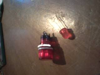

2. Selanjtnya pembuatan lampu sign d belakang pesawat ...
bahan-bahan :
- Panel lampu PLN
- LED 6 mm ( led kedap-kedip)
- Kabel
cara buatnya :
a. tutup belakang dibuka >>> gunakan pisau cuter
b. Buka lampu neon aslinya dengan solder ...
c. Solder LED di tempat lampu Neon
d. Masukin kembali tutup belakangya ...
e. Lampu SIGN Udah jadi ...
Hasil Tes :
>> Tinggal d tempatkan di Pesawat aja ...sesuai keinginan ... :ok

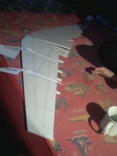

Rencana Minggu ini pembuatan wingnya ...
sementara hasil wing ... baru sampe pemotongan wing dulu ...
masih proses krn .. ada 2 alternatif ... : pyg
>>> Apakah d buat 3 rangkap lalu d amplas sesuai dgn profil ???
>>> Apakah d cover atas dan bawah dgn membuat RIB sesuai profil ???
mhn pencerahannya suhu2 n rekan2 gragger ..... :thx

arif wrote:Rencana Minggu ini pembuatan wingnya ...
1. >>> Apakah d buat 3 rangkap lalu d amplas sesuai dgn profil ???
2. >>> Apakah d cover atas dan bawah dgn membuat RIB sesuai profil ???
saya lebih milih yg nomer 2.lebih kaku dan rongga2 dalemnya bisa buat letakin perkabelan dan servo2
