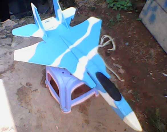

iwan21 wrote:Yg Merah itu baikny apake pusher prop aja , mengingat beratnya yg udah diatas 600 gr.. cari motor ber kv 1000, power minimal kelas 250 watt, dikasih prop 10 inch ( thrust 900 sampe 1000 gr ) pasti manstab terbangnya...
maap numpang numpang bentar.minta masukan juga suhu saya juga suka F15..saya buat dari polifoam 5mm
motor turnigy 1400kv dngan prop 7x4 esc 35-40amp ss batt 1700mah auw: 600 gram servo 4 elevator,aileron,dan stering whell
f15 saya pakai leanding gear soalnya pengen takeop kaya pesawat beneran pesawat ini sudah pernah terbang..cuma dengan spek motor diatas..terbangnya lemoott..gkurang kenceng suhu..rekomendasi suhu untuk motor sebaiknya? dan tanpa mencopot leanding gear suhu penampakannya
