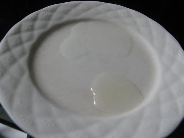

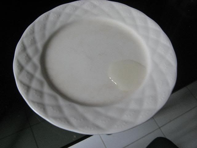

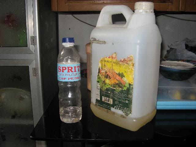

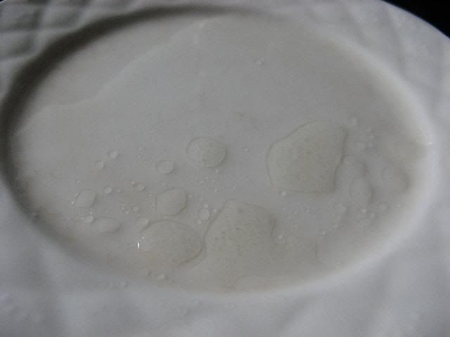

pas buka gaero baca ini, langsung deh pensaarn nyoba nyampur minyak goreng dg spiritus
percobaan didapur, jadi mohon maaf kalo latar belakang poto ada lauk pauk makan siang :ha3
spiritus adanya yg bening, bukan yg ungu (gak tau ini yg berapa %)
tuang minyak goreng dipiring (warna kuning)
tuang spiritus (warna bening)
hasilnya ?, musuhan sodara2
kemungkinan kandungan air spiritus yg saya pake tinggi
kalo aja ini berhasil nyatu, mungkin siang ini saya udah ditimpuk tetangga akibat nekat running engine siang2... :ha3 :ha3 :ha3

Soal minyak goreng bener experimentnya pak iwan21, hasilnya tdk nyampur(saya juga pernah coba)yg belum dicoba minyak goreng yang asli dibuat dari santan kelapa..tapi di jamin bau asap bikin laper,soalnya minyak kelapa yg asli terkenal aromanya bikin perut keroncongan.
Warna tentu tdk pengaruh ke warna asap,hanya sebagai tanda kl warna ini jangan diminum,takutnya tukang bangunan yang lg ngecat haus malah di minum ni cairan hehe..
Kesimpulan sampai saat ini blm ada yg bisa gantiin minyak jarak, sepertinya perlu dicari refrensi struktur kimia minyak ini,lalu kita cari struktur bahan lain yang mirip, seperti struktur metanol dan spirtus yang memang mirip sehingga bisa nyampur..
Selanjutnya kl spirtus dipakai bahan pembersih ya memang bener sekali,karna disini ada kandungan metanolnya,jadi sah2 aja..
