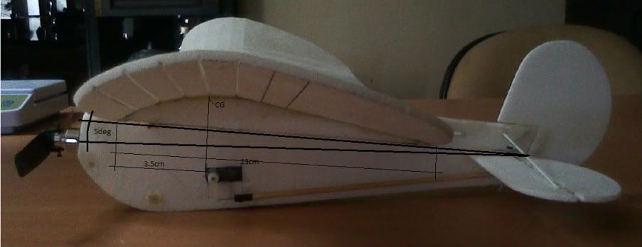

iwan21 wrote:sepertinya cambernya dan wing incidence sayap kegedean, jadi dragnya juga gede banget
coba dulu kurangin camber dan wing incidencenya
selain itu rodanya juga terlalu berat, tes aja dulu tanpa roda
sudut wing incidence ~ 5deg, estinya brapa?
chord 130mm, ws 40~47cm
camber diukur 14mm, mestinya camber = (6% * chord) - 1/2 tebal wing = (6/100*130mm) - 1.5mm = 6.3mm
tebal wing 3mm, mestinya 3% dari chord = 3.9mm, jadi chordnya pun kelebaran, mestinya 100mm. Artinya untuk mendapatkan wl yg sama ws harus dipanjangin... :pyg

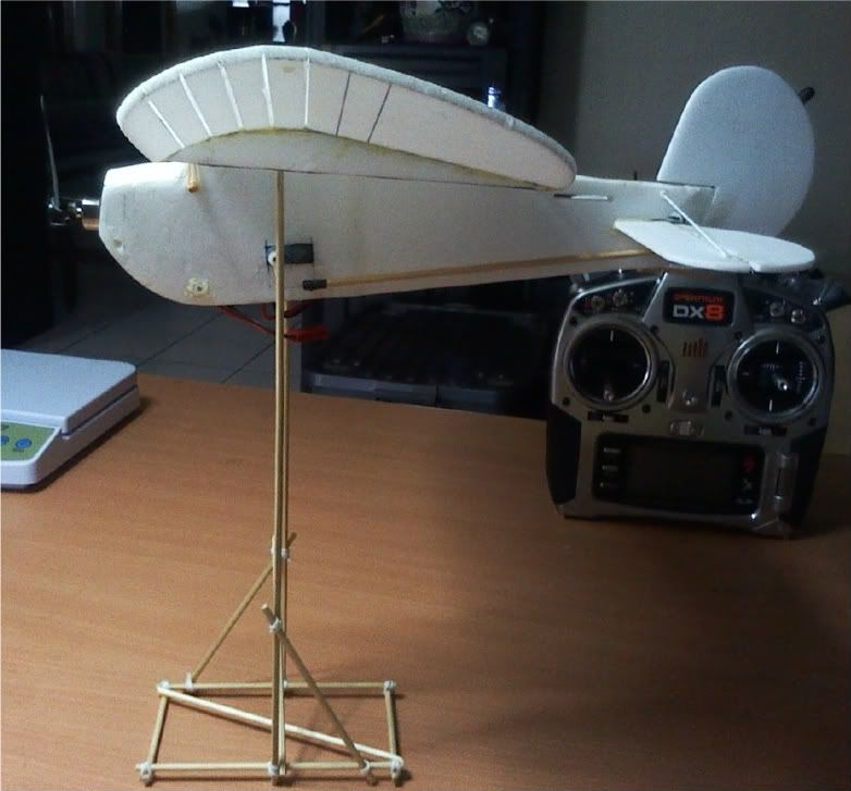

kalau pesawat digantung pada titik CG, seperti pada gamba dan posisi pesawat seperti itu, apakah artinya CG nya sudah tepat?
