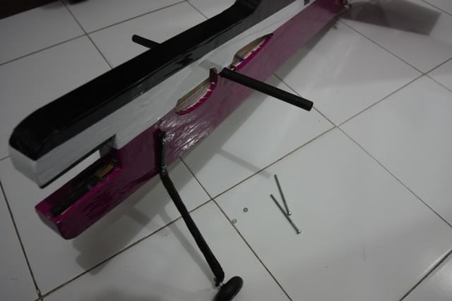

Sayang sekali saya terlupa untuk memfoto teknik pemasukan joran pancing sebagai spar pada sayap. Namun mungkin om sudah dapat membayangkannya.
Jadi joran pancing sebagai spar juga merangkap sebagai selongsong untuk sistim copotablenya.... prinsip nya sama seperti pesawat yang ada dijual dipasaran, tinggal mengkopi saja sistimnya om.
Dan pada bahagian bodi, dibuatkan juga lobang untuk pemasukan stik joran penghubung. Dan lobang pada bodi ini harus kuat, dan untuk SiChoi, lobang saya buat pakai kayu yang dibor sesuai diameter stik penghubung.
Lobang selongsong spar bisa dilihat dibawah - pas pada titik estimasi CG
itu dia dekat rokok itu...
Stik penghubung juga dari joran, dimasukkan pada lobang bodi... stik ini juga lepasable
Dan setelah sayap dipasang, baut juga dimasukkan untuk mengikat kedua belah sayap
Kira-kira demikianlah gambaran sistim sayap copotable yang saya buat.... hampir saya sempat membuat sistim copotable untuk elevator... untung ndak jadi.... hehehehehe

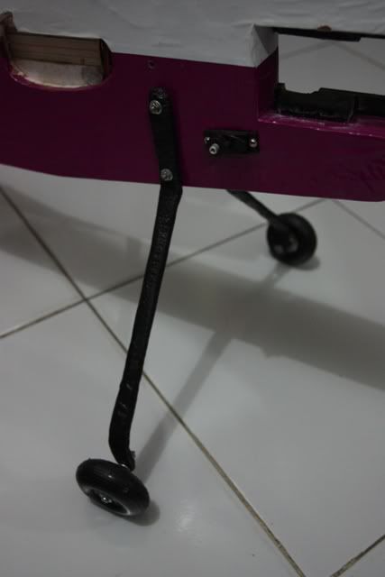

Ini gambar landing gear homed....
strong banget om.... hehehehehe jangan sampai ndak dicoba bikinnya..... :wek
