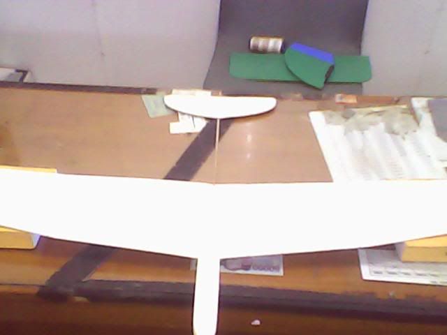

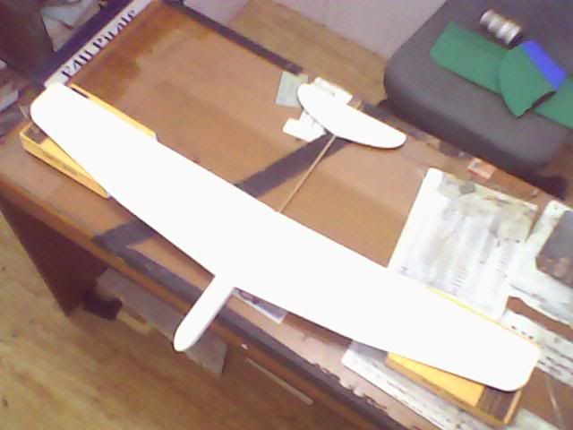

Progress Daku baru nyampe sini nech , . . . .
Salam

mantab :plk :plk selesainya hari sabtu pa minggu neeh om :wek :thx
