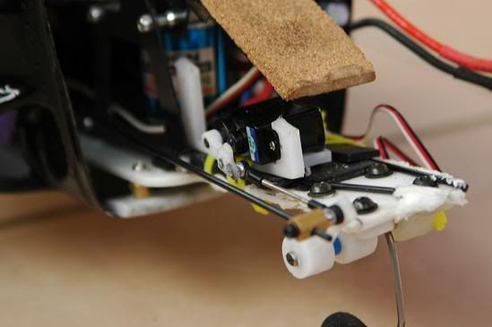

tuh body beratnya berapa ??
wah ajarin buat retract nya dong!
widodo
Posts: 81
Joined: 04 Aug 2007, 16:51
Post by widodo »
Lumayan berat blur #-o , sekarang pakai sama baterai sekitar 850-900 gram, itu retractnya udah pakai servo 9gr esky.
Travel servo tuh pasti kurang buat gerakin gear- jadi servo armnya saya perpanjang sekitar 1.5 kalinya
nih keliatan di sini kan
Tapi kemarin liat fuselage eSky di toko pak arief, kayaknya mendingan dipasang punya pesawat aja blur, tp nggak tau bisa tahan hard landing nggak... keuntungan model pivoted kayak yg saya pasang, saat full retract yang tahan beban bukan servo ... tapi potongan sendal jepit he he.. :bow:
Sampai sekarang servo landing gear belom pernah ganti tuh...

Keluar masuknya roda cepet/lambat tuh??
lebih keren kalau lambat2 Masuknya :D
widodo
Posts: 81
Post by widodo »
Cepet banget, kalau pesawat sih memang bagus lambat tp kalau heli takut nggak ngejar locking ke sandal jepitnya
