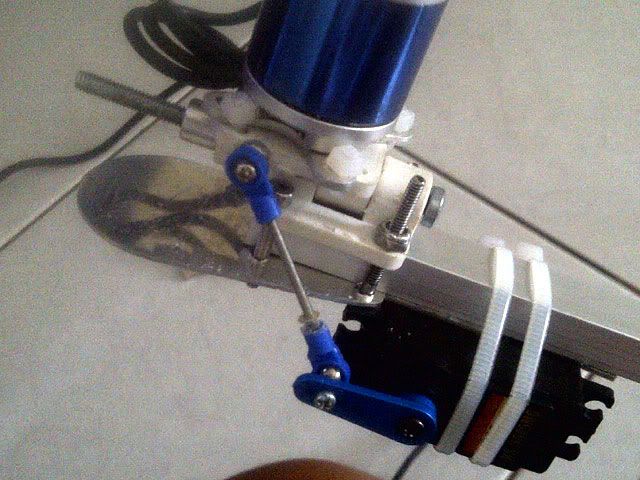

Kalau yg aku pake di tricopt sekarang sistim ruddernya lebih simpel (menurut saya), karena saya ga perlu memotong/memisahkan arm belakang jadi 2 bagian. Armnya sama kayak yg 2 didepan (utuh)

sitem mekanisnya seperti ini, mungkin lebih mudah bikinnya karna arm utuh ke belakang

dedy_r450 wrote:sitem mekanisnya seperti ini, mungkin lebih mudah bikinnya karna arm utuh ke belakang
kmrn bt tricopter ane jg mau mengadopsi sistem itu. Cm mencari engselnya itu bingung dmn? adanya import dri HK...
atau mungkin om dedi ada link yang di indo? :ngl
Itu juga saya dapat dari hs di pl semanggi om. Ada kok.

dedy_r450 wrote:
namanya apa om?
