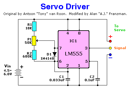

coyo wrote:Image
kepengen buat servo tester, bisa ga ya...???
untuk para suhu gaero, mohon penjelasan...
apa setelah rangkaian ini selesai dibuat bisa langsung digunakan
dan tidak perlu kode program tertentu....???
> tambahan: ada yang bisa bantu menampilkan gambar jadi-nya...???
:pis :pis :pis
:pis :pis :pis
Rangkaian ini termasuk rangkaian simple om, tidak diperlukan pemrograman apapun setelah rangkaian ini jadi.
Monggo dicoba, cukup simple, mudah dikerjakan, dan sangat murah....
Salam...

Wind Raider wrote:Ditinjau dr rangkaian :
Utk ngetes esc+motor brushless ; koneksi baterai Vin pd rangkaian hrs dilepas .
Baterai utk menggerakkan motor dihubungkan ke esc (rangkaian otomatis ditenagai oleh BEC dr esc ). Output esc ke motor brushless tsb .
Tinggal puter2 potensio P1 . Hati2 ya jgn sampai kena tangan baling2nya . Dudukan motor di-secure dulu .
Maaf suhu2, pemula mau nanya, walaupun thread ini udah lama gpp kan dikupas lagi :doa
1. kalo utk ngetes esc+motor bl, koneksi batere Vin dilepas, trus utk ke servo di tancepin konektor dari Esc?, koneksi ke baterei disambung atau dibiarin aja, :?
2. umpama saya mau bikin 2 tester servo (dalam 1 box) kira2 bikin rangkain ini 2 biji atau bisa cmn nambah potensio aja...maaf pemula banyak nanya, krn elektronik nol putul... :tmb :tmb
bantu jawab ya mas ...
1. bisa mas jadi servo tester diatas ga perlu sumber daya tambahan lagi kalau di supply dari BEC nya dari ESC ..
2. karena potensio diatas untuk merubah nilai dari PWM jadi 1 potensio 1 rangkaian, tapi kalau cuma untuk test beberapa servo dengan gerakan / perubahan nilai pwm yang sama ... out yang ke to servo bisa di parallel beberapa untuk test beberapa esc atau servo, tapi kalau yang di inginkan 2 servo tester yang nilai pwm nya out berbeda beda , tentunya tetap butuh 2 rangkaian dan 2 potensio tentunya ..
semoga bisa membantu jawaban saya , mohon koreksi juga suhu suhu lainnya kalau ada yang kurang tepat :bye

Ok matur suwun...mas...sudah agak mudeng sekarang... :cling

Post by antonable »
coba buat.. jadi, trus di coba... tapi kenapa servo nya getar ya..? tapi klo pots nya diputer, servo bisa sih gerak... baidewei, kenapa bisa terjadi kaya gitu ya suhu...? mohon penerawangan......
