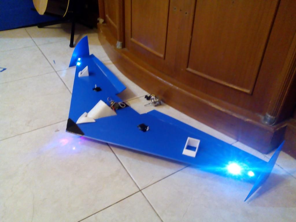

Wingspan : 109cm
rood chord : 25,5cm
tip chord : 6,3cm
sweep : 30cm
Bahan Utama Coro tebal 2mm, Hiasan sperti canopi menggunakan polyfoam tebal 2mm di panaskan dengan hedrayer lalu di tekuk.
ESC : 30A
Motor : Turnigy BL 1600kv
Servo 2biji : Turnigy 9g (Metal gear)
Lem ca : ARON ALPHA
Lem Foam : Ga ada merknya, beli di gramedia (stiker botolnya warna merah)
propeller : Mau nya sih yang 6x4 tapi berhubung saya cuma punya satu2nya propeller ukuran 5x5 ya sudah lah akan sy pake seadanya aja.
RENCANA MAU PAKE LANDING GEAR/RODA TAPI BAHANNYA BELUM DAPET SEPERTI BESI RANGKA PAYUNG.
KENDALA DI BAHAN, TAPI AKAN SY USAHAKAN BIAR HASILNYA MAXIMAL. MOHON MAKLUMNYA KALAU HASILNYA KURANG RAPIH/ KURANG BAGUS KARENA SAYA BARU 2x BIKIN PESAWAT HOMEMADE. YANG PERTAMA CESSNA (ITUPUN GA SAMPE KELAR BIKINYA), LALU YANG KEDUA PESAWAT FLYINGWING INI. MOHON MAAF DAN DAN MOHON MAKLUM BUAT KAWAN2 DI GAERO. SAYA USAHAKAN HASILNYA SEMAXIMAL MUNGKIN DAN PENUH DENGAN PERHITUNGAN AGAR MENDAPATKAN TERBANG YANG BAGUS DAN SESUAI HARAPAN. HEHEHEHEHE BISMILLAHIROHMANIROHIIM

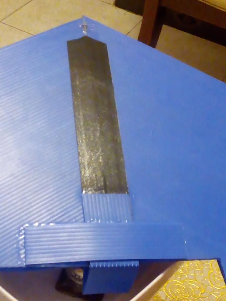

Tampak Sebelum pemasangan motor..

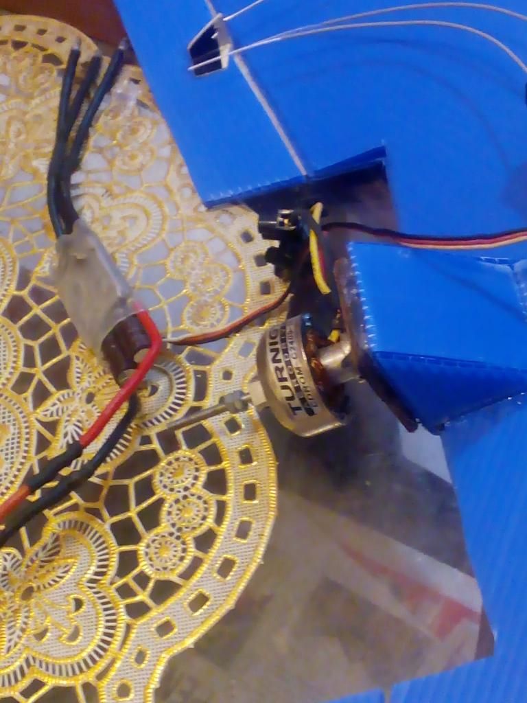

dudukan motor bagian atas
bagian bawah
dudukan motor ini tanpa menggunakan baud/mur, sy mengandalkan kekuatan lem ini, pernah sy coba coro dengan coro sy lem lalu sy lepas keras banget malah plastik coronya yang lepas/sobek.
Ovikleefredrick
Posts: 88
Joined: 22 Feb 2013, 18:39
Re: FLYING WING For Kontes 2014
Post by Ovikleefredrick »
Motor sudah terpasang, di lapisi triplek (ga tau ni triplek brp mili)..

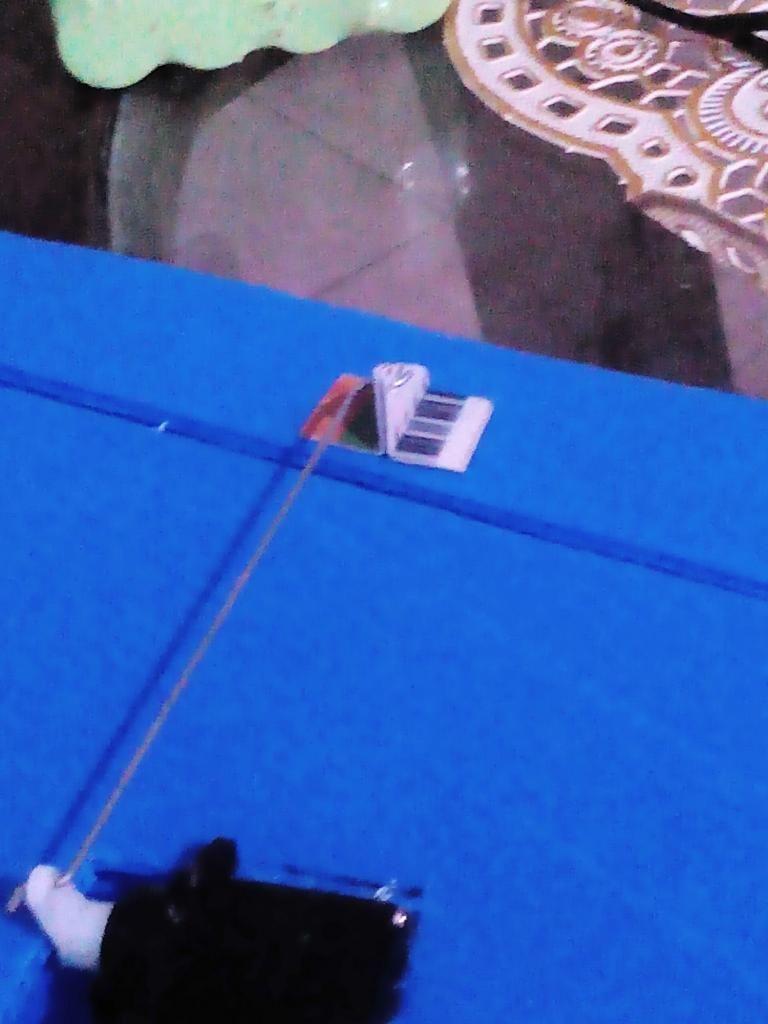

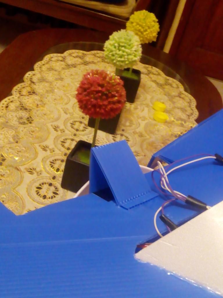

Pushrod pun sudah di pasang, dudukan pushrod menggunakan bekas kartu perdana (kartu telepon hp) di potong2
Ovikleefredrick
Posts: 88
Ovikleefredrick
Posts: 88
Dudukan pushrod ini bekas kartu perdana di potong2 sesuai keinginan, ga ada ukuran. di ampelas biar alus dan tambah rapih, bikin 2 lalu di tekuk2 pake tangan lalu di gabungkan menjadi satu (hati2 nekuknya nanti bisa ga lurus tekukan nya, jadi jelek hasilnya).

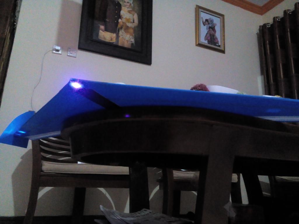

Titik CG Sudah di temukan. menggunakan kalkulator di sini nih : http://fwcg.3dzone.dk/
tinggal pasang roda (insya allah 50:50) :hi3 ,
bikin dudukan batre,
skotlett/ ngecet,
pasang propeller,
Terbang deh.... :hre :cup2 :hre :dc3
JADI PENASARAN :hmm YA ALLAH MUDAH2AN BERHASIL TERBANGNYA SESUAI HARAPAN. :doa
BISMILLAH

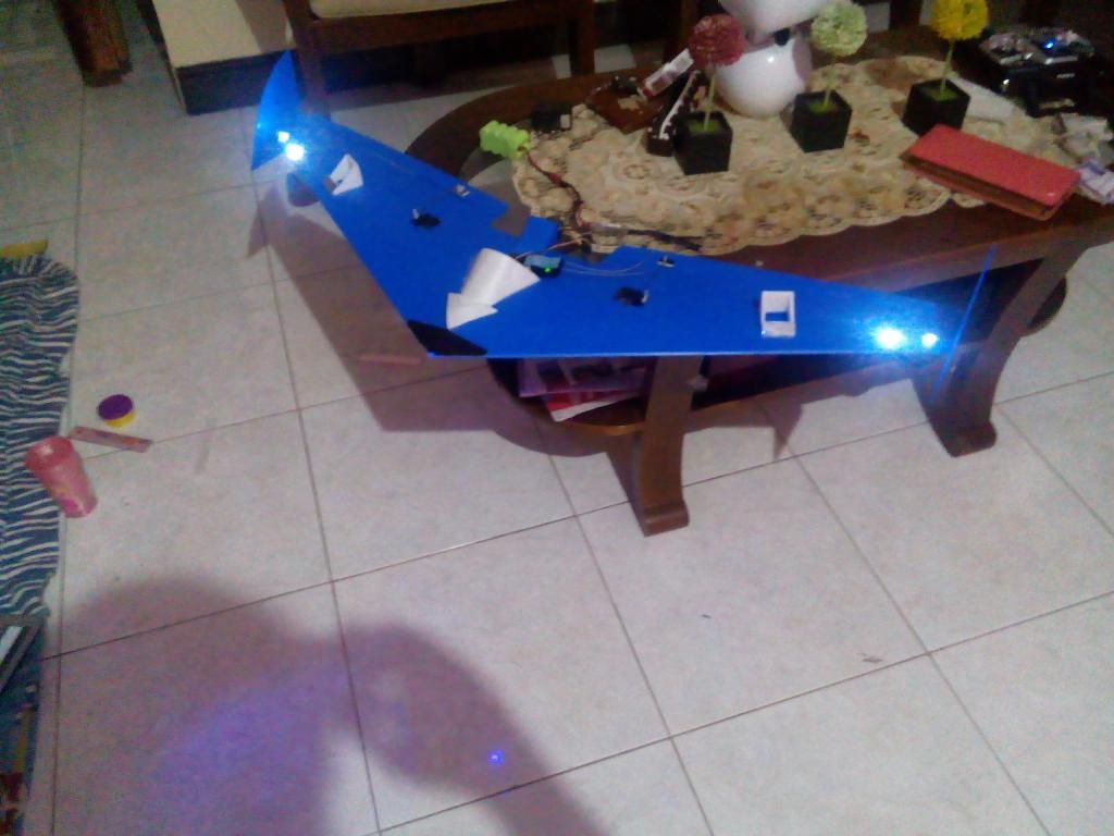

TOTAL BERAT TANPA BATRE = 320 gram
