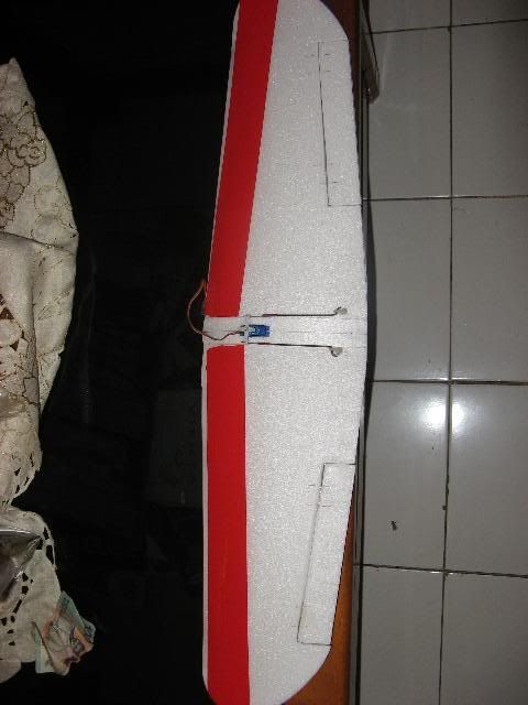

Siap terbang lagi udah pake aileron sekarang

wah aileron pakai benang, nggak ngerti aku cara kerjanya.....
bisa di shot lebih dekat ke aileronya ya om....... hehehehe
tks.

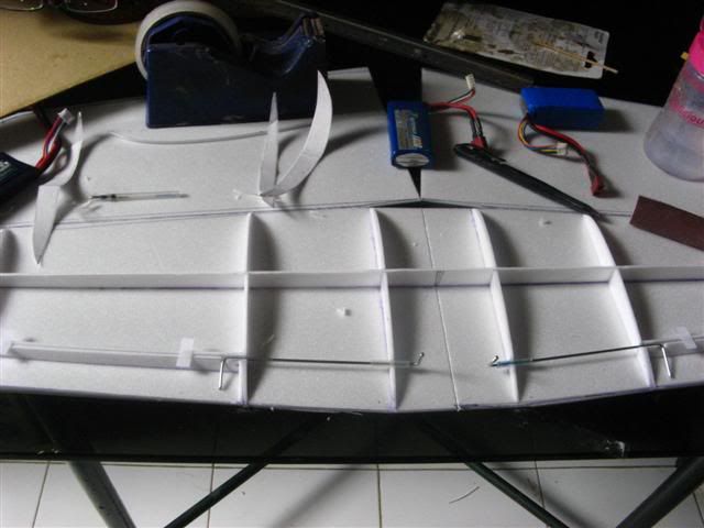

Prinsipnya sama aja om dengan elevator. Cuma benangnya saya belok2in pake pemandu.
Pemandunya pake sedotan aqua gelas dipotong panjang 3mm aja.
Ini gambarannya utk satu sisi sayap
1. Jadi semua berawal dari bawah, kan kliatan itu di gambar pertama.
2. Di tengah saya kasih pemandu juga biar benang ga terlalu menggantung,
3. lalu benang satu belok 90 derajat ke arah aileron buat narik horn bawah. Beloknya juga pake pemandu sedotan tadi dipotong kecil
bikin miring 45 derajat jangan 90 derajat, tapi tetap arah benang 90 derajat ke bawah. saya salah soalnya bikin agak seret.
4. benang yang dari servo arm satunya lagi naik ke atas, terlihat di gambar 3. Untuk menarik horn atas.
begitu juga buat sayap sebaliknya, untuk arahnya ya dicoba2 aja, mana yang ke atas
mana yang harus ke bawah, atau bisa nanti gampang tinggal di reverse di TXnya aja

UPDATE lagi sore ini.
Prop udah diganti pake Master Airscrew yang lebih rigid (5.5 x 4.5) , dorongannya maknyus tapi jadinya kelebihan right thrust.
1. Penerbangan pertama ke lapangan depan komplek yang lebih kecil dari biasanya, elevator belum di trim, jadi pesawat langsung naik dan nabrak pohon duren.
patah strut jadi harus pulang merakit ulang.
2. Penerbangan kedua naik sepeda ke lapangan yang biasanya, pesawat take off langsung belok (yawing) kanan, dilawan pake aileron ga ngaruh.
3. Penerbangan ketiga thrust kanan di lawan pake rudder kiri (manual) tapi ga bisa take off karena ngepot kiri.
4. Penerbangan keempat rudder di kurangi ke kirinya tapi hasilnya sama kayak penerbangan kedua
akhirnya nabrak semak2 di seberang kali kecil. Butuh olahraga lintas alam untuk merescuenya.
Strut pada copot jadi terpaksa balik pulang.
:hi3
Sekarang lagi coba ngelurusin thrust angle dan merakit ulang.
Kesimpulan sementara
- thrust kanan kelebihan
- CG udah ok karena pas belok kanan itu lurus banget.
- coba tambah aileron di sayap atas
atau mungkin suhu2 ada masukan?
