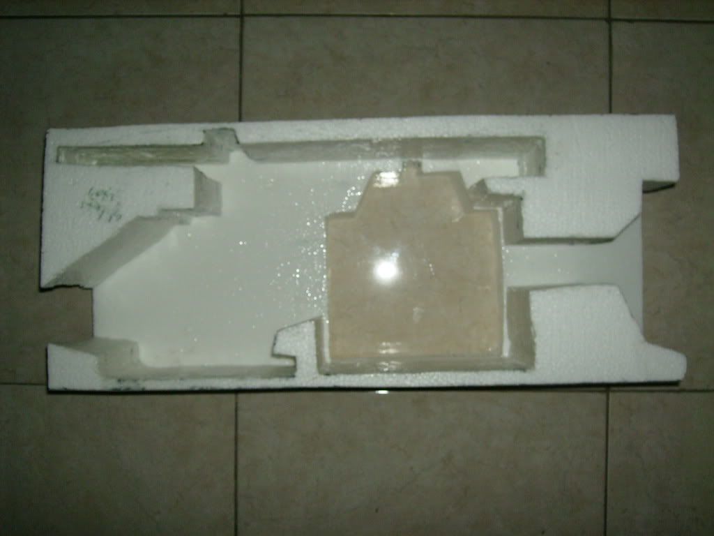

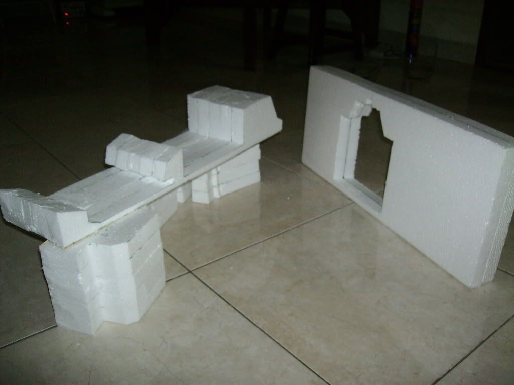

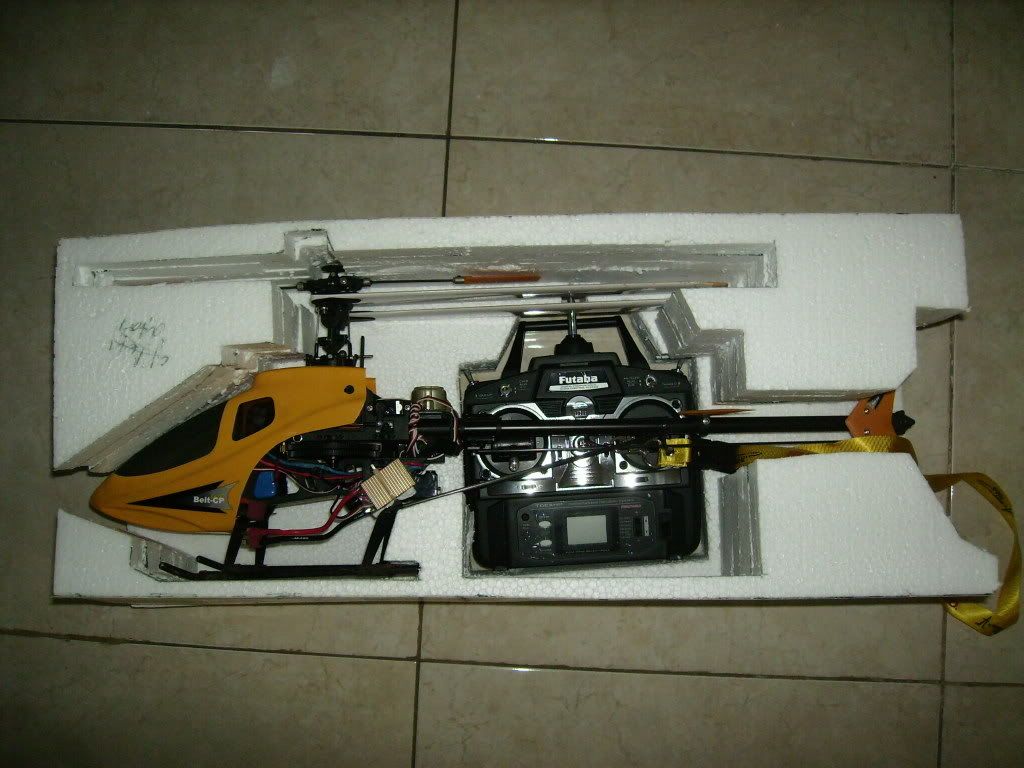

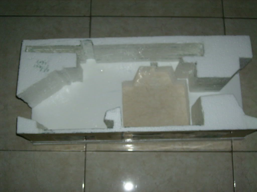

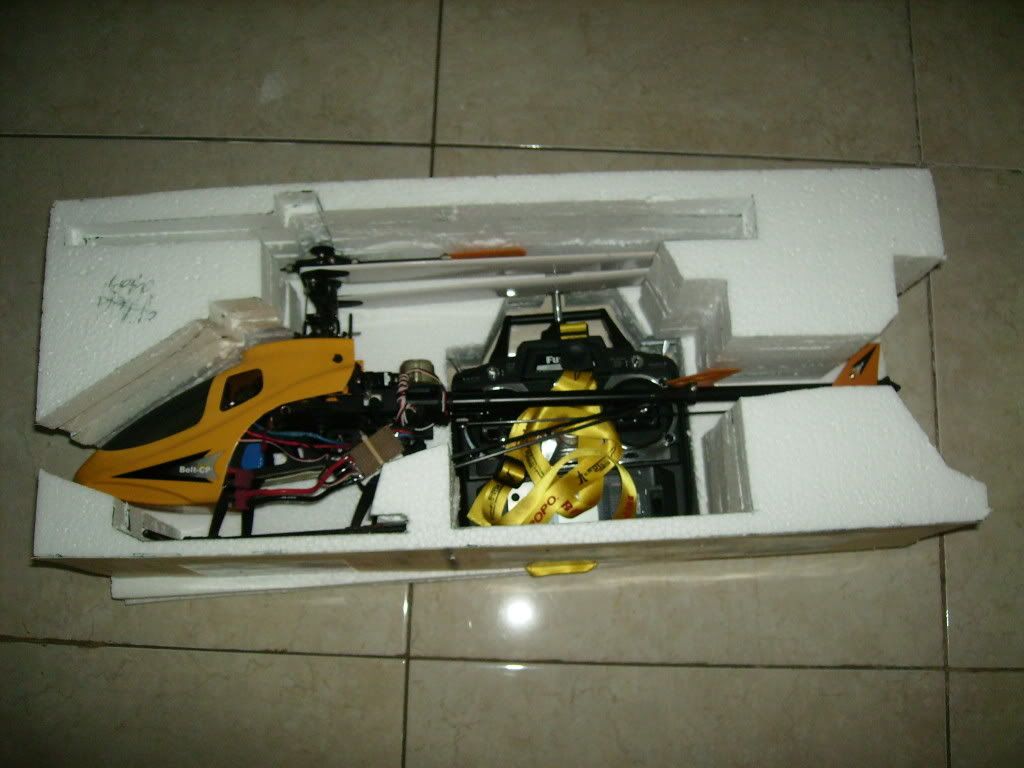

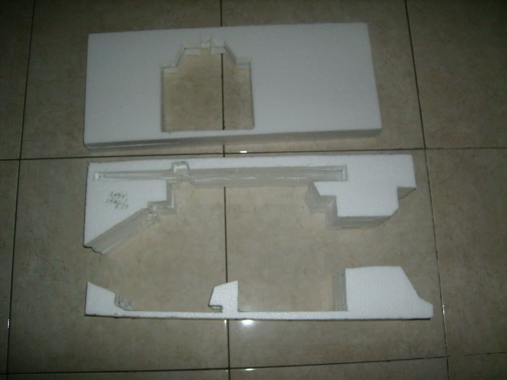

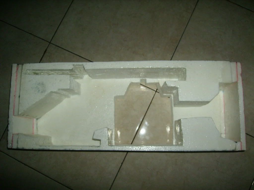

halo mas syafik..... akhirnya jadi juga neh buatnya, setelah berbulan2 terbengkalai, tinggal di sarungin dan di kasi tali, cuman..... kayanya saya jadi males neh.... tiba2 jatuh hati ama pesawat, jadi heli sementara ngandang dulu (sapa tau ada yg mau beli BCP saya heheheheheh kondisi masih 98% loh) mungkin bisa buat salah satu contoh kalau temen2 ada yg mau bikin,
bahan sterofoam tebalnya saya pilih paling tebal yg di jual di gramedia (lebih tebal makin cepet jadi) lalu di gambar utk letak remote dan helinya. sebenarnya prosesnya bisa 2 hari selesai tapi karena ga serius ya..... berbulan2 deh, maap mas syafik baru sekarang saya load heheheh
andre
gara2 salah ukur jadi ujungnya kurang panjang
ini hasil akhirnya, ujung2 sudah di tutup, sudah di perkuat dengan lem, dan cat tinggal di sarung dan di kasi tali
semoga bermanfaat

Mantap mas andre... buatannya rapih juga...
jatuh hati dg pesawat? kenapa mesti helinya dijual?... kapan bisa diterbangkan lagi kalau kangen
