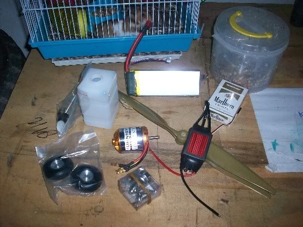

info terakhir, tangki dah datang om.... servo orderan batch II belum datang, kalau mau pake servo standar ada stok HTX5000 cuman berat tapi akan saya coba dulu lah ditimbang. (semalam nggak dikerjain - pergi lebaran ke rumah temen)

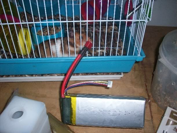

batrenya segede aki motor (sampai hamster saja bingung... hehehe)

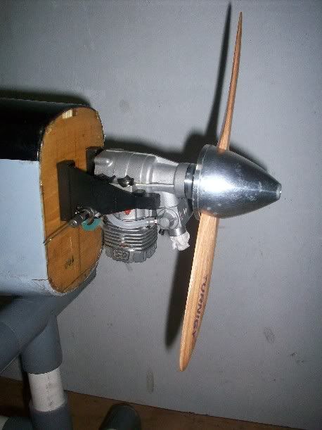

enjin mas teng jadi incaran (OS 50SX), problem gelembung masih belum solve....

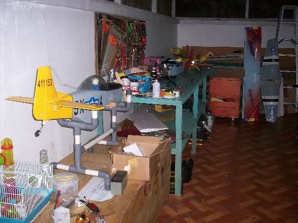

ini dia workshop ku yang baru.... hehehe... (dirapikan dulu baru difoto hehehehe....)
