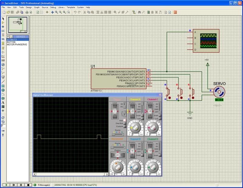

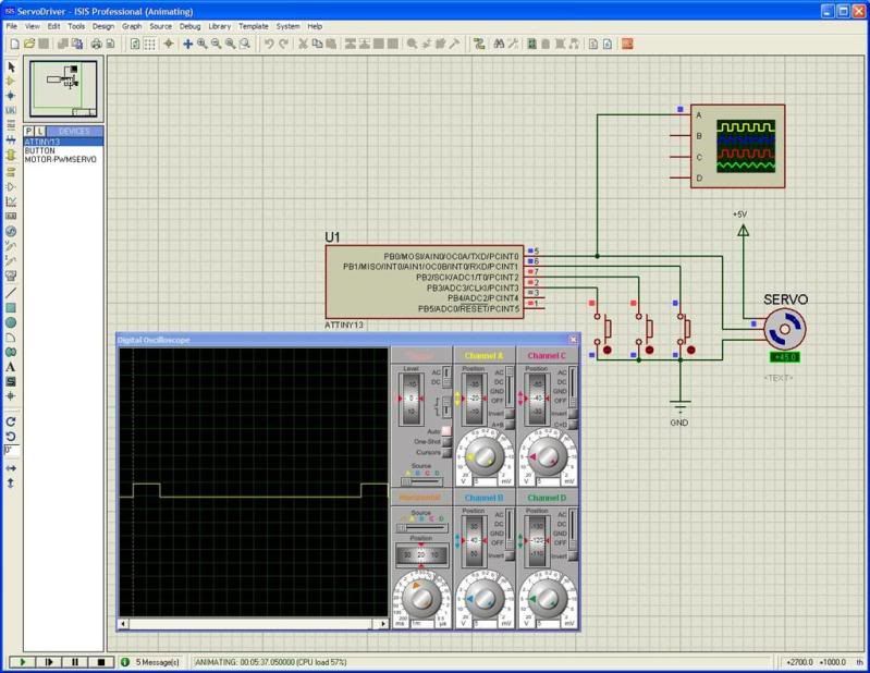

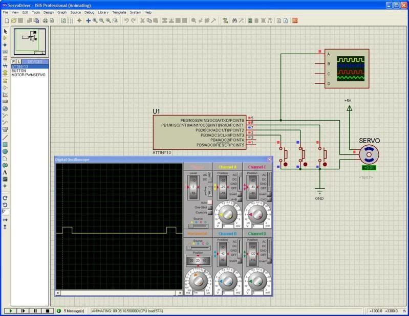

Lagi browsing gak sengaja nemu software PROTEUS, langsung deh dicoba2 dan hasilnya:
Tombol Kanan ditekan, servo bergerak ke kanan (45­°). Pulsa 2.0ms.
Tombol Tengah ditekan, servo bergerak ke tengah (0°). Pulsa 1.5ms
Tombol Kiri ditekan, servo bergerak ke kiri (-45­°). Pulsa 1.0ms
hasil simulasinya sesuai dengan rangkaian sebenarnya.
lumayan mengurangi proses trial & error solder/menyolder \:D/
