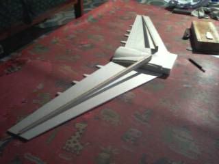

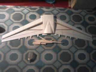

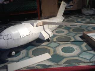

@mandiriwijaya : mudahan2 pak ... minggu2 ini finish pembuatannya ...
dilanjut ... pada tahap ini pembuatan wing ... lumayan rumit ...
1. pembuatan wing menggunakan rib dan frame dr balsa 5 mm .. kuat ga ya ..
2. Hasil jadi ... tinggal dicover atas ... msh menunggu ... pemasangan servo dan kabel2 ...

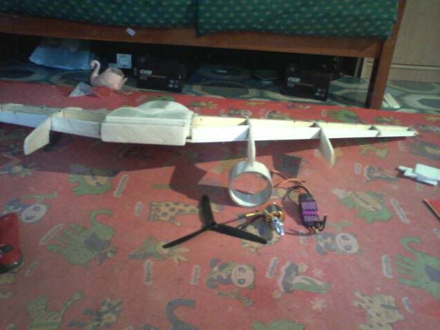

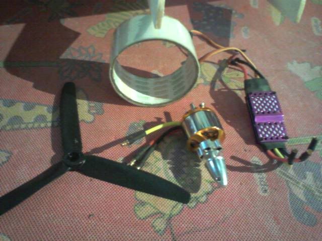

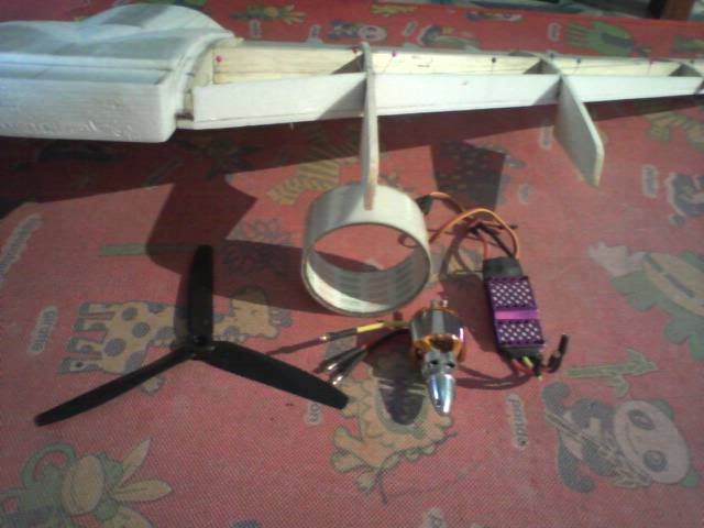

proses selanjutnya ... pemasangan motor, ESC, dan kabel2 ...
Bahannya :
- Motor turnigy = 2bh
- Esc 40 A = 2 bh
- Blade 3 = 2 bh
RENCANA PEMASANGAN MOTOR :
>>> RENCANA MOTOR + ESC DISIMPAN DI BULATAN ISOLASI ITU ( KEMUNGKINAN BESARNYA DIAMETER ..)
>>> MOHON PENCERAHAN SUHU2 N GRAGER ... BAGUSNYA DUDUKANNYA MOTOR TERBUAT DARI APA YA ?
Bahannya :
- Esc 40 A = 2 bh
- Blade 3 = 2 bh

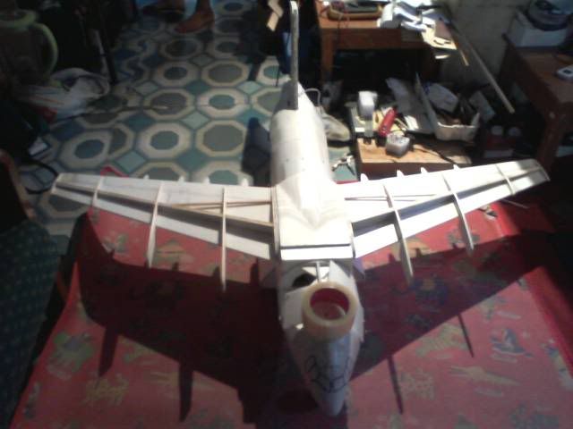

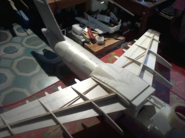

lanjut ....

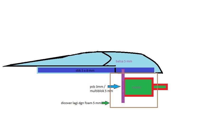

>>> rencana bahan pake multiblok 5 mm utuk dudukan motor ...
>>> diperkuat dgn stik 4x8 mm utuk gantungan bulatan ...

atau mungkin pake pcb saja om arif , yang fiber , 3 mm tapi rigid dan ringan + tahan panas

@ NF : Bisa jadi juga pak NF ... kebetulan memang ada bahan PCB yg Fiber ...
tapi kuat ga ya .... krn mtrnya pake tutnigy c3536 - 1300 kv
kira2 skets gambarnya ...begini ....
>>> MOHON PENCERAHAN SUHU2 .... N GRAGER .... >>>>

arif wrote:proses selanjutnya ... pemasangan motor, ESC, dan kabel2 ...
Bahannya :
- Esc 40 A = 2 bh
- Blade 3 = 2 bh
>>> RENCANA MOTOR + ESC DISIMPAN DI BULATAN ISOLASI ITU ( KEMUNGKINAN BESARNYA DIAMETER ..)![]()
maaf oom gak pake edf aja biar lebih scale?....soalnya sayang banget liat fuselagenya dah scale bangeet....
