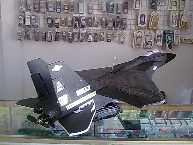

fadliputra wrote:Image
yg td episode ke-6.. ada lagi almarhum ke-5 wrna hitam
salam kenal om fadli yg hitem warnanya keren ,rapi dan bagus buatannya om fadli saya juga penggemar jet termasuk f15-eagle :plk :plk :ngl :ngl

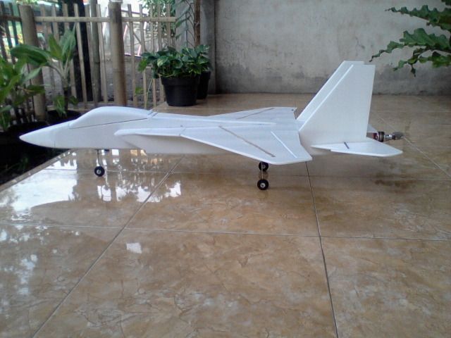

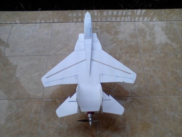

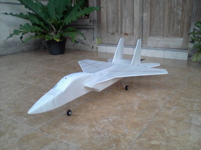

maap numpang numpang bentar.minta masukan juga suhu
saya juga suka F15..saya buat dari polifoam 5mm
motor turnigy 1400kv dngan prop 7x4
esc 35-40amp ss
batt 1700mah
auw: 600 gram
servo 4 elevator,aileron,dan stering whell
f15 saya pakai leanding gear soalnya pengen takeop kaya pesawat beneran :mwr :mwr
pesawat ini sudah pernah terbang..cuma dengan spek motor diatas..terbangnya lemoott..gkurang kenceng suhu..rekomendasi suhu untuk motor sebaiknya? dan tanpa mencopot leanding gear suhu
penampakannya
wah mantab bikinannya Om,jadi ngiler bikin F15 EAGLE lagi :ngl ,udah dicuba pakai phrop 8x4 belon, auw 600gram termasuk ringan bikinan saya malah sampai 700gr,motor pakai bm2408-21T ,ESC 18/20A,BATT 3S2200mAH 20C
