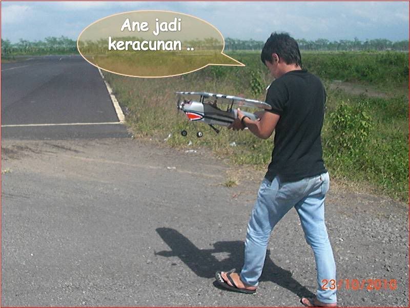

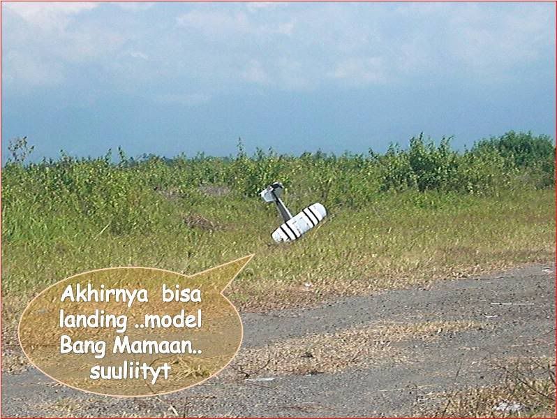

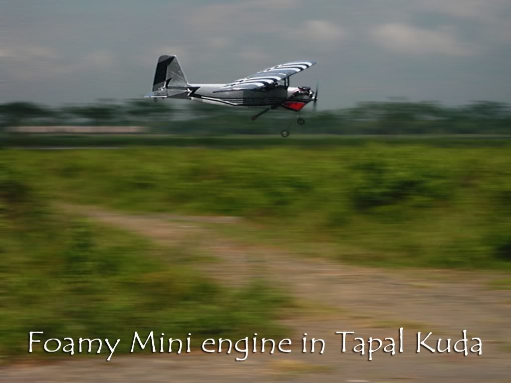

[quote="joun"]ternyata tekop nya seringan kapas... tetapi...
control left-right sulit banget... kalah sama crosswin....
mo kekanan ..amppoooonnn... kekiri juga....
ternyata selidik Bang Salimo... " laaa wong nggak pake aeleron.... yo nggereng..."
..... akibat kejar tayang ....
setelah dikasih fin / aeleron.. maka emang enyak...
tinggal sudut sayap terlalu dongak (sudut attack terlalu besar)
joun
Posts: 2027
Joined: 12 Apr 2007, 15:46
Location: jember
Re: Buat Plane Gabus bermesin- LANGKAH MUDAH
Post by joun »
dan landing nyangkut ilalang...
