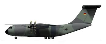

progress hingga hari ini :
Wing saddle udah jadi (mungkin bentuknya harus disesuaikan lagi biar lebih scale
Tempat roda belakang juga udah dibentuk
Nose juga sudah dibentuk. Coba disambung.
sepertinya body depan terlalu panjang ???
harus dipotong lagi nih
Rudder finya pake tripleks 3mm, rencananya di sandwich ki-ka dengan polyfoam 3 mm
next step :
1. rapiin wing saddle
2. bikin dudukan roda belakang
3. bikin simulasi mekanik flap
4. bikin supensi roda belakang
mudah2an jadi. kalo ini dah beres, baru bikin wing nya

setelah ditimbang hingga sejauh ini beratnya udah 590 gram....
gimana caranya ya
padahal masih harus bikin sayap lagi.kebiasaan kalo sy bikin sayap dgn W/S 100 cm beratnya bisa 200 gram (termasuk dua servo dan sudah dicover dgn kertas casing)....kalo perkiraan sayap A400 M dgn W/S sekitar 160 cm pasti bisa tembus ke angka 300 - 350 gram berat sayapnya ?
berarti nantinya berat kosong pesawat bisa mencapai 890 - 940 gram ????
suhu iwan21, suhu NF, suhu WR dan para suhu gaero lainnya, adakah jurus maut untuk meringankan tubuh yg bisa sy praktekin ??? mohon bimbingannya ya suhu....

om apa ekor pake triplek gak terlalu berat?
maap om cuma nanya ajah
dah gak sabar liat hasil akhirnya smangat om

pesawat terbang jika beratnya masih "masuk " dalam hitungan masih tetep terbang dgn kerugian :
* rollingnya waktu takeoff dan landing panjang.., ga masalah kalo aeromodelling
* glide rationya rendah (ga bisa 'floating') => pake flap kan ?
* boros BBM = waktu terbangnya pendek , ini model ,5 ~ 10 menit terbang cukup kan ? kelamaan leher pegel.
* proyek berikutnya bisa bikin yang lebih ringan
...udaaahhhhh jangan takut dulu dan pesimis....,tetep maju pembuatannya om ........,semangat !!!!

rachmatjeny wrote:om apa ekor pake triplek gak terlalu berat?
dah gak sabar liat hasil akhirnya smangat om![]()
iya om, beratnya 50 gram..

NF wrote:rules........
* rollingnya waktu takeoff dan landing panjang.., ga masalah kalo aeromodelling![]()
* proyek berikutnya bisa bikin yang lebih ringan![]()
makasih suhu... cuman ya masalahnya sy terlanjur mimpi bikin pesawat yg bisa terbang slow suhu...

utk ekor kenapa gak pake styrofoam 1cm dilapis dua om?, tengahnya dikasih tulang bambu, udah ckup kuat dan tetep ringan
