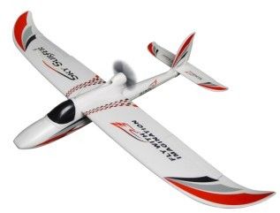

setelah baca dari awal.. kesimpulan WingDragon paling banyak di pake sebagai pesawat latih.. saya juga berminat untuk memilikinya.. waktu search, saya liat pesawat ini..
gimana menurut suhu-suhu.. bentuknya lebih cantik di banding WD.. :wek

ini Sky Surfer.
Terbangnya enak, untuk pemula susah sih mungkin nggak karena stabilitas nya ok, cuman harus hand launch.
cuman kalau tahan bantingan WD tetap nomor satu.

kecepatan reparasi yang musti diperhatikan.
biar ga kelamaan bengkel dibanding terbang nya. n WD masih juara
