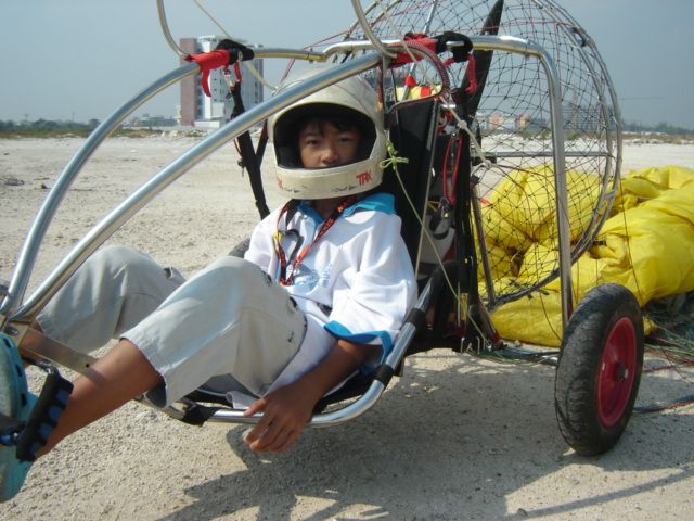

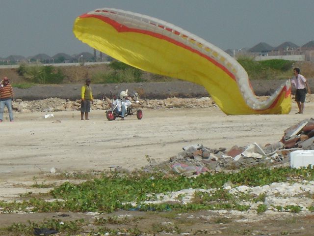

sembari ngabuburit, test flight glider baru APCO LIFT.
Trike dan engine masih belum ada pengembangan lebih lanjut.
lokasi : Royal residence, Surabaya.
ready for inflating ...
