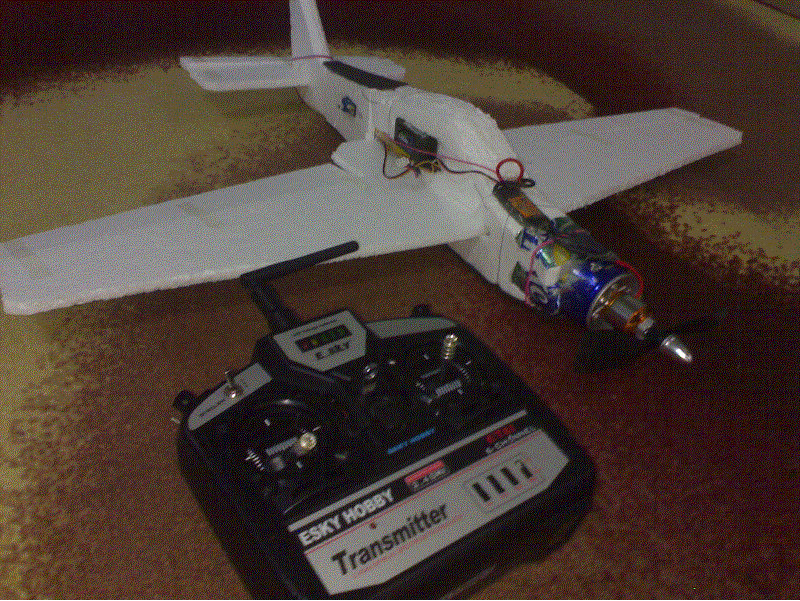

90% complete
*tema : minimalis realistis :thx

wing sparnya ada kan ?

NF wrote:wing sparnya ada kan ?
ada om... wing spar nya pakai carbone tube bekas reklame iklan :thx :ha3
disekolah nganggur saya bawa pulang :thx

ada foto dari atasnya gak?, kok itu keliatannya motor gak dikasih right thrust ya?, takutnya langsung melintir ke kiri saat tek op
itu bagian depan sayap/leading edge juga kalo bisa dikasih lakban dulu, supaya gak gampang rompal saat nabrak2 atau lancing

iwan21 wrote:ada foto dari atasnya gak?, kok itu keliatannya motor gak dikasih right thurst ya?, takutnya langsung melintir ke kiri sat tek op
ntar om saya potokan dulu...
Re: PROJECT IS RUNNING !!! Low Wing (update terbaru)
itu bagian depan sayap/leading edge juga kalo bisa dikasih lakban dulu, supaya gak gampang rompal saat nabrak2 atau landing
