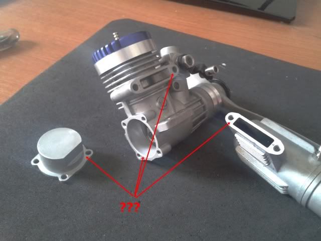

Saya coba jelaskan beberapa trik yg saya lakukan pada engine ASP 0.15

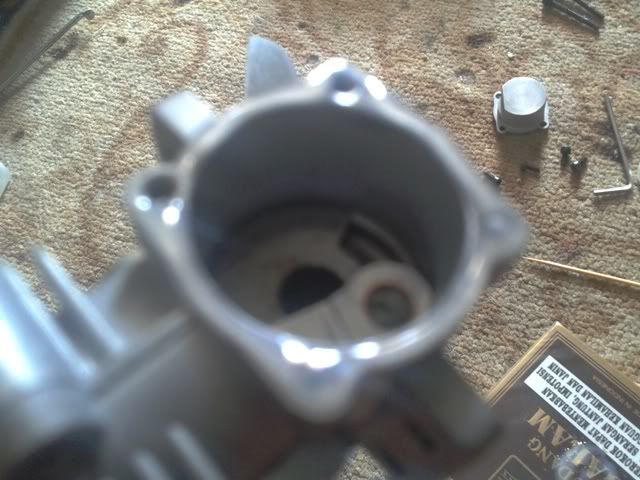

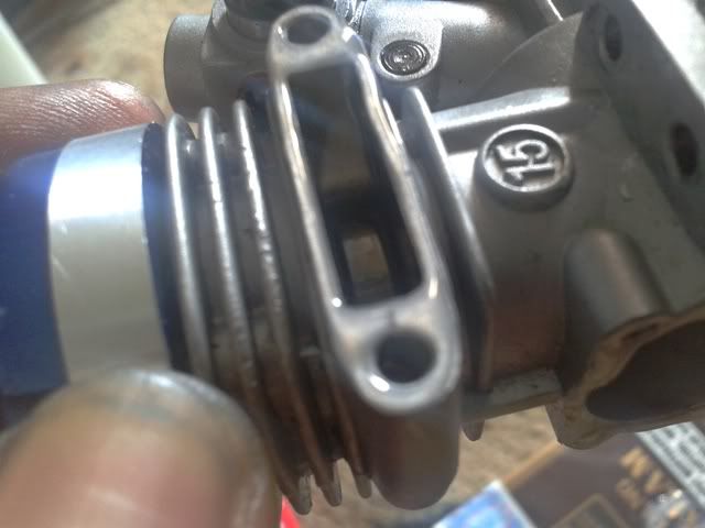

Bongkar enginenya
Pada bagian ini (panah merah) permukaan kasar, tidak ada pengerjaan penghalusan (pabrik) akibatnya banyak kebocoran halus
Solusinya dilem saja pake Araldite lalu pasang kembali tutup & muflernya

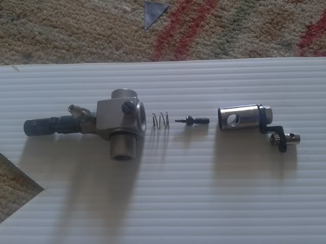

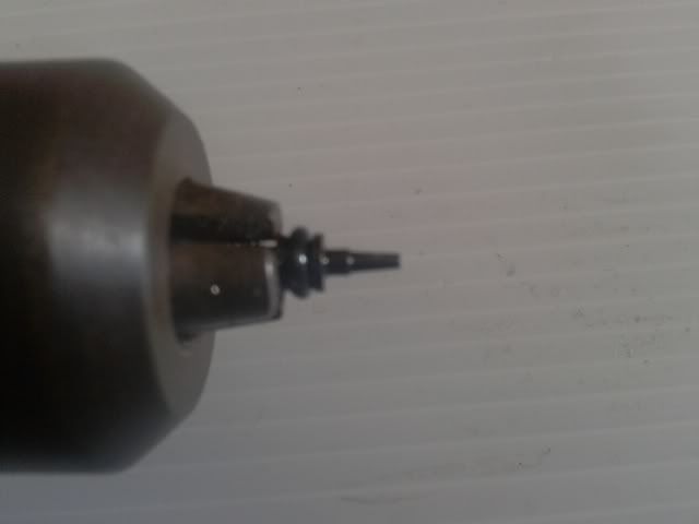

Bongkar karburator

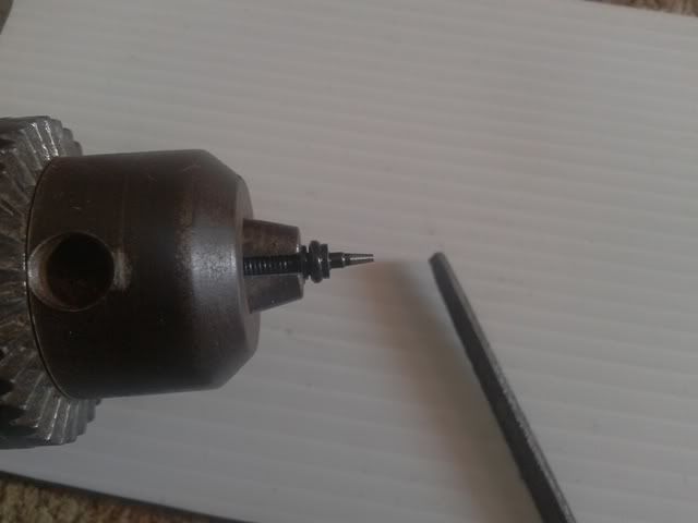

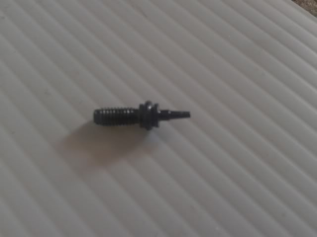

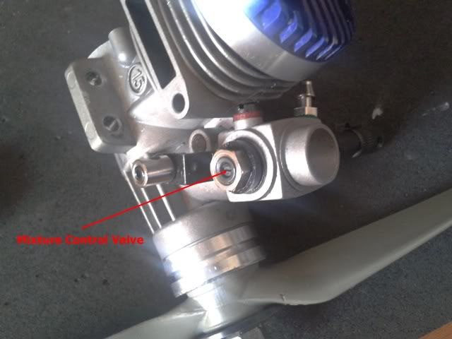

Mixture Control Valve juga permukaannya sangat kasar
Dihaluskan dgn bantuan alat bor, kikir halus dan kertas amplas (no 220 a/yg lebih halus)

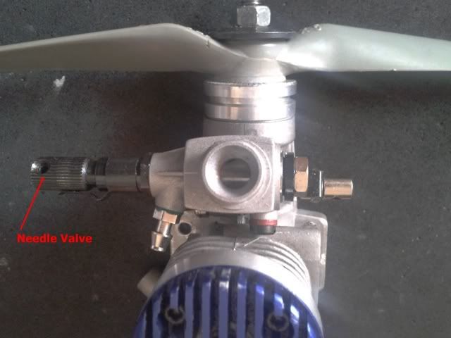

Setelah selesai, pasang kembali semua komponen selanjutnya penyetelan mixture control valve dan needle valve
1. Tutup rapat throttel, lalu putar mixture searah jarum jam (menutup full), pada saat jarum sudah rapat akan ada dorongan pada throttel (dorongan membuka) jadi throttel harus ditahan (tetap tertutup full)
2. Putar kanan needle valve hingga menutup full, lalu buka 2 - 2,5 puratan
3. Isi fuell lalu bunyikan enginenya, trim needle valve untuk mencaci rpm max dan jarum mixture untuk putaran terendah.

Asal throttel ditutup rapat lalu jarum mixture juga rapat tidak usah ada pembukaan lagi sebab pada saat throttel di buka sekitar 5 - 10% bukaan (sudah ada celah), dengan sendirinya jarum mixture juga akan mundur (terbuka), akan tetapi bisa saja tetap ada bukaan (max 1/2 putaran) tergantung kondisi engine dan kualitas/% nitro fuel yg digunakan.
Bisa juga pake threebond.
