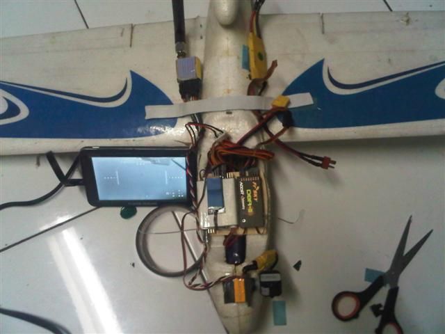

mohon petunjuk suhu... kira2 penempatan gini aman gak ya?
make nova juga
RX 2.4Ghz frsky
video Sender 5.8Ghz 200mW
peletakan GPS di sebelah RX.. kira2 bakal masalah gak ya?
make nova juga
RX 2.4Ghz frsky
Harusnya gpp ya oom (sotoy mode).
Tapi CG nya apakah masih diposisi yg ideal ? Soalnya terlihatnya semua berada di depan.
Peletakkan IR sensor juga sangat critical. Di photo gak kelihatan.
sekalian mau nanya, Itu lcd nya ok gak oom ? Daripada notebook, bener2 nggak praktis.
Saya dengar, masalah dengan lcd kebanyakan adalah bluescreen.
rachmatjeny
Posts: 1670
Joined: 19 Mar 2009, 21:55
Re: sharing ffpv (first fpv)
Post by rachmatjeny »
CG kayaknya sih dapet suhu, secara tanpa alat2 ini bat 2200mA mentok kedepan, jadi skarang di mundurin batrenya
kalo masalah LCD itu lcd nya GPS suhu, cuma untuk ngetes2 aja, kalo untuk di lapangan LCD nya kurang jelas, kalah sama matahari, sepertinya harus di pasang "TOPI" yg panjang baru bisa enak di liatnya :pyg

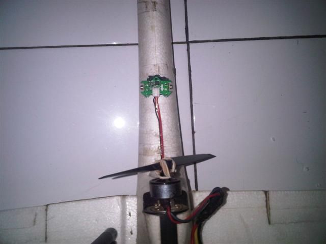

o ya lupa ini penempatan IR nya
apa sudah benar suhu?
