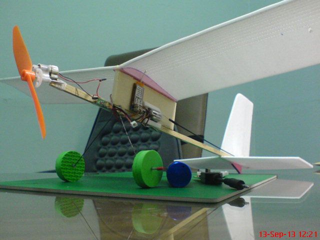

............. :krg .......akhirnya.......90 % siap maiden........
Re: indoor flyer " HANGER RAT " ......with RC...
tinggal pasang batere , cari cg dan test flight.........

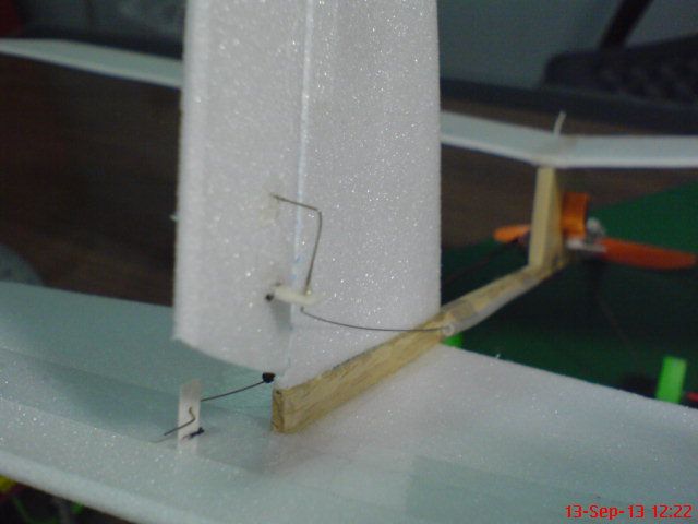

untuk servo linier , terpaksa pake carbon pancing
dan untuk ruder , bisa pake guitar metal string..........

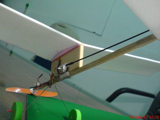

.....buat baterebox...............
............dan penampakan akhir.......
