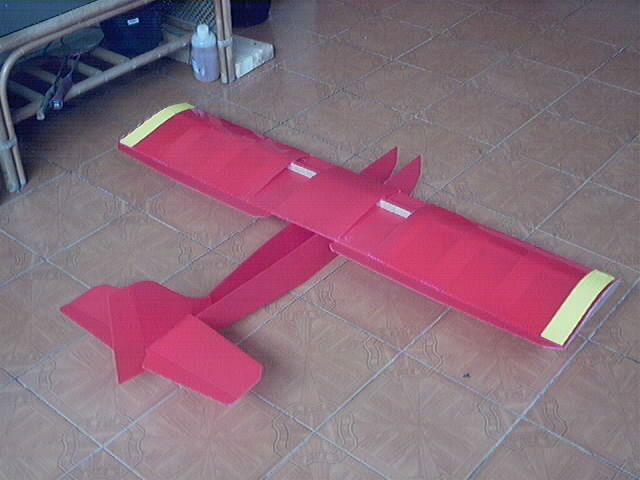

Perkembangan sementara ; fuse dan tail baru di pas kan belum dilem

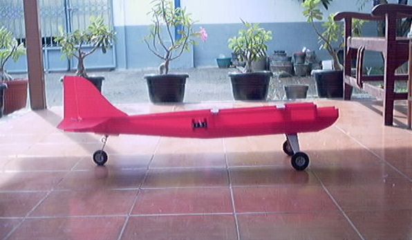

Ini fuselage yang sudah dilem, dipasangi landing gear , wing holder dan dudukan mesin .

pak darwin, tail gear nya kegedean tuh kayaknya. bakal susah lift off tar
FOUNDER
FOUNDER
Posts: 2278
Tinggal ganti aja pake yg kecil hihihi .
Tapi biasanya take off saya pakai elevator up dikit .

pak WR, untuk tail gear apakah dibuat steering? kalau bisa posisinya dibuat lebih ke belakang lagi dan bisa memanfaatkan rudder seperti tips pak WR sebelumnya.. Yang bingung jika mau dibuat steering di depan tapi dengan cara homemade (bukan beli jadi) ini baru menantang..
FOUNDER
FOUNDER
Posts: 2278
@flytosky : hehehe kalau belum maiden gak boleh dipinang dulu ... soalnya pamali .....
kalau dipack kayaknya perlu kotak 50 cm x 50 cm x 150 cm ; jangan2 lebih mahal ongkos ketimbang pswnya
@ravenchan :
tail wheel steering dong . Nanti ada lengan lagi buat dihubungkan ke rudder .
kalau front wheel bisa dibuat dari talenan plastik , dilubangi , dan dikasih push rod .
Pada push rod dipasangi lengan servo untuk menggerakkan front wheel .
( photo menyusul )
