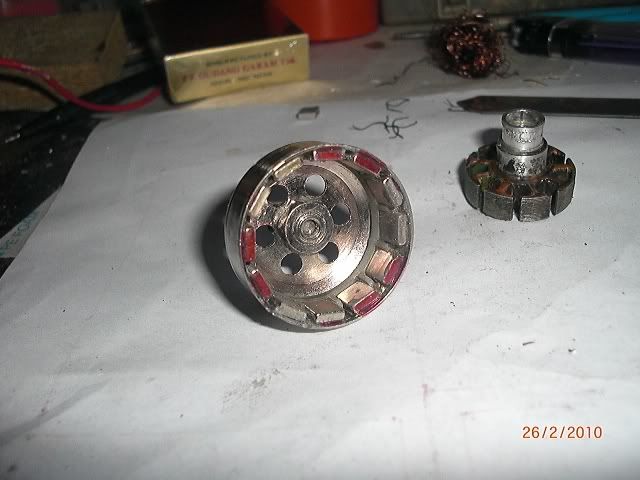

Bang... klo BL2408 ingin merubah magnet ... agar RPM dapat tinggi (jadi 2550Kv misal)
bagaimana komposisi peletakan magnetnya... misal dengan mengurangi jumlah magnet (semakin jarang)

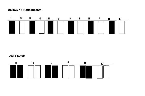

joun wrote:Bang... klo BL2408 ingin merubah magnet ... agar RPM dapat tinggi (jadi 2550Kv misal)
bisa coba2 bang, kalo magnet dikurangin jadi 6, maka rpm akan lipat dua dari aslinya.
Utk magnet gak mesti di cabut tingal enam utk merubah jadi 6 kutub, tapi bisa dg meme,pelkan dua magnet jadi satu (perlu perjuangan sebab daya tolak medan magnetnya cukup kuat)
atau :
magnet gak usah dilepas, tapi ganti kawat dg diameter yg lebih besar dan gulungan dikurangin, terminasi aja jadi delta
cuman yg jadi perhatian, panasnya nanti akan berlebih, bisa merusak magnetnyai

Untuk langkah kedua sudah dilakukan da perubahan kurang nampak...
naahh.. mo nyoba langkah 1 ... dan perlu perjuangan ... terima lkasih Bang Iwan...
atau :

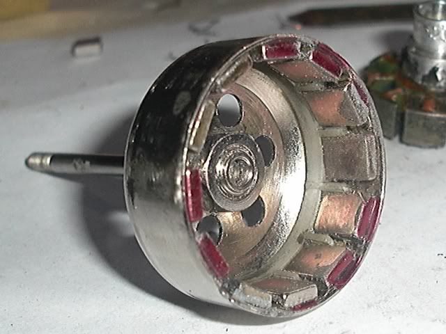

Bang klo nggak rapet pengaruhnya bagaimana..??
karena aku coba seperti ini...

Uji langsung berpengaruh banget .. thp RPM
tentu prop saya kecilkan sedikt
ntar test power belom...
uji terbang ... labih fast dengan prop 6x5 APC composit disunat ...
tenku Bang Iwan ...
Yang kucoba Modif lagi TP2409 ... saya pasang di F22 ... fast ... bang ....

joun wrote:Bang klo nggak rapet pengaruhnya bagaimana..??
Harus rapat bang, supaya berbentuk jadi satu bagian kutub magnet
Kalo ada jarak gitu medan magnetnya terpisah, jadi seakan2 ada dua kutub magnet yg sama berdekatan

Re: Step by step modif CDR motor
Merubah komposisi magnet dari 12 jadi 6, maka kecepatan akan meningkat lipat 2 tanpe merubah gulungan..
Kalao cuman merubah gulungan, belum tentu langsung lipat 2 rpmnya
