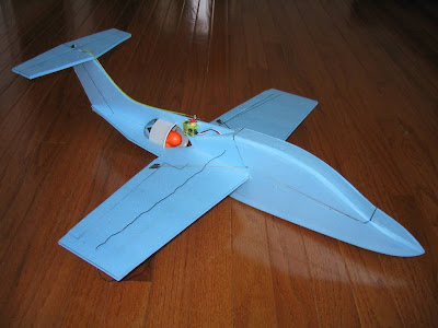

Untuk model fan trainer seperti ini pernah saya buat, dengan fersi Profil, Maiden Oleh Pak GM, terbangnya bagus, Gesit tapi stabil banget.
Dulu pake EDF 50, Pinjam sama om Rodji, Po0koknya yang belum pernah bikin akan nyesel deh.

iwan21 wrote:Sebenernya bisa aja om, asal itung2an wingload sama maksimum AUW nya gak terlalu gede mengingat motor speed 400 asli WD4 kan terbatas powernya, selain itu motornya sendiri juga berat.
ancer2 wingload sih jangan lebih dari 20gr/dm2 dan berat total gak lebih dari 400 gr..kalo om bisa capai itu, pasti bisa terbang.
dari itungan diatas maka wingspan mesti 100cm dan wing chord nya 20 cm, panjang body antara 70 ~ 80 cm dah cukup.
Kontrol cukup aileron, elevatro dan throttle aja.
dg berat komponen ex WD 4 ( Rx, ESC, 2 x servo , motor 400 dan batere) yg sudah mencapai 300 gr, maka berat kosong body ya mesti tercapai 100 gr om, kalo dari polyfoam saya yakin sih bisa tercapai utk ukuran segitu.
