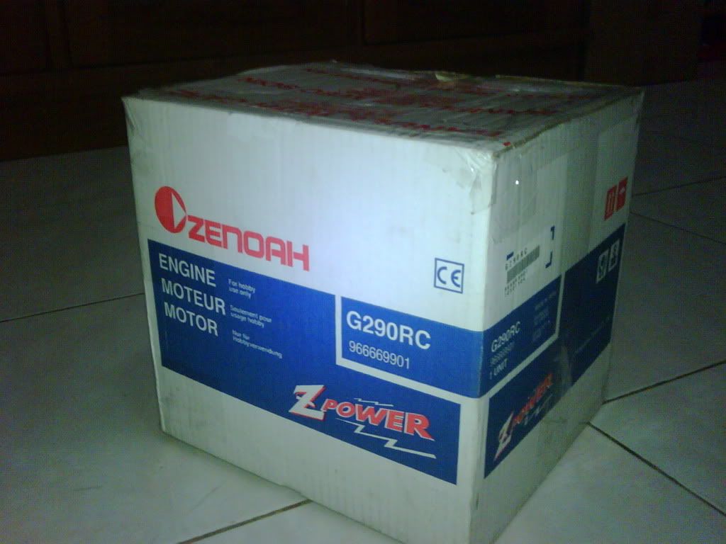

Lhoh! Apa ini? koq ada paket datang.....? :tlt

asyikk....yg ditunggu telah tiba... :hre :hre :hre
kalo saya pasti lsg buka dan ambil CUTI barang sehari dg konsekwensi besoknya lembur.. :wek

Sip..ditunggu prosesi selanjutnya,Pak Dhe.. :ok

DedDredd wrote:Image
mangstapp bapak satu ini menunggu reviewnya deh
