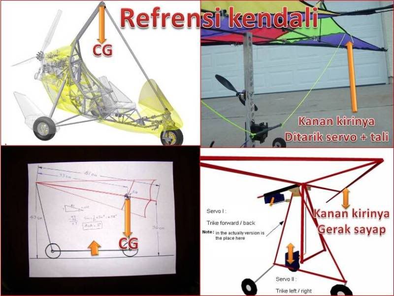

sakti wrote:Mohon ijin nyontek tehnologi untuk bikin landing gearnya OM Joun. Tehnologi tepat guna.
Saya juga pengen Trike elektrik, tapi blom bisa ketemu kontrol servonya bgmn. Ada nggak ya engsel putar yang kecil dan ringan buat penghubung body dan sayap? Atau pakai dongle TX bekas?
Sebenarnya dari Trike RC dapat dikendalikan 3 macam pengontrolan
1 ada yang ditarik bagian permukaan sayap belakang dengan tali
2. ada yang digerakkan Wingnya dengan servo pakai engsel
3. seperti no 2 dengan teknik mixing

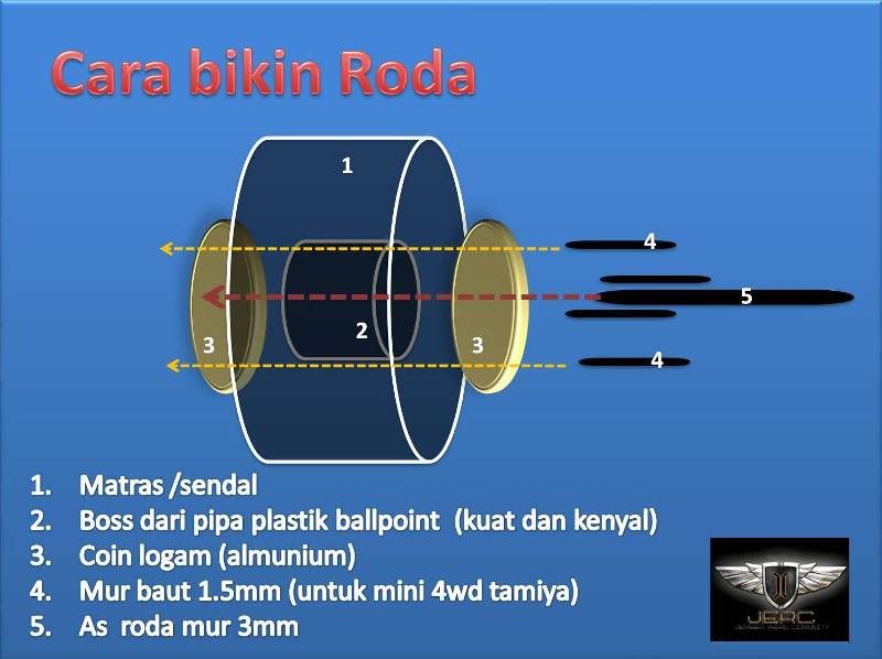

Step bikin engsel...
sehubungan mo lepasin punya heli.. eman...
maka potong mika...
potong stik pancing yang sesuai diameter lubangnya...
