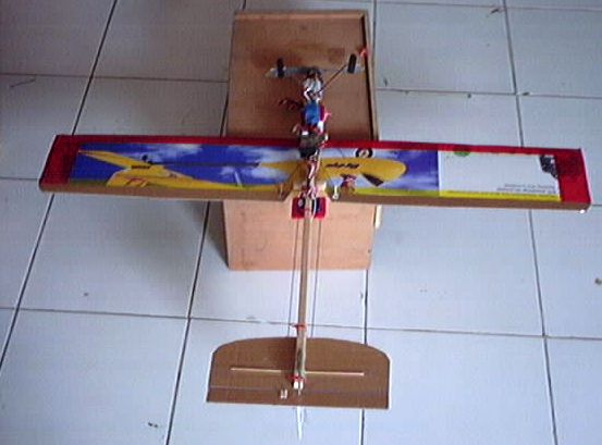

Wind Raider wrote:Karena terbuat dari kardus ; nama pesawat ini diplesetin jadi : Dusdragon .
Sayap diberi airelon .
Dus Dragon ready to fly
Baterai : lipo 3 cell / 1200 mAH
Prop : APC 7 x 6
Esc : Tower pro 18 A
BL : BP21 lonceng
RX : Micro Arttech 6 Ch , freq 72.810 Mhz
Servo (utk rudder dan elevator ) : Tower Pro 5 gram
Servo untuk aileron : Esky 9 gram
Berat total terbang 438 gram .
Stick dari kayu albasia
Sebaliknya
Salut dg kreatifitas suhu yang satu ini,RUARRRRR BIASA,..........
