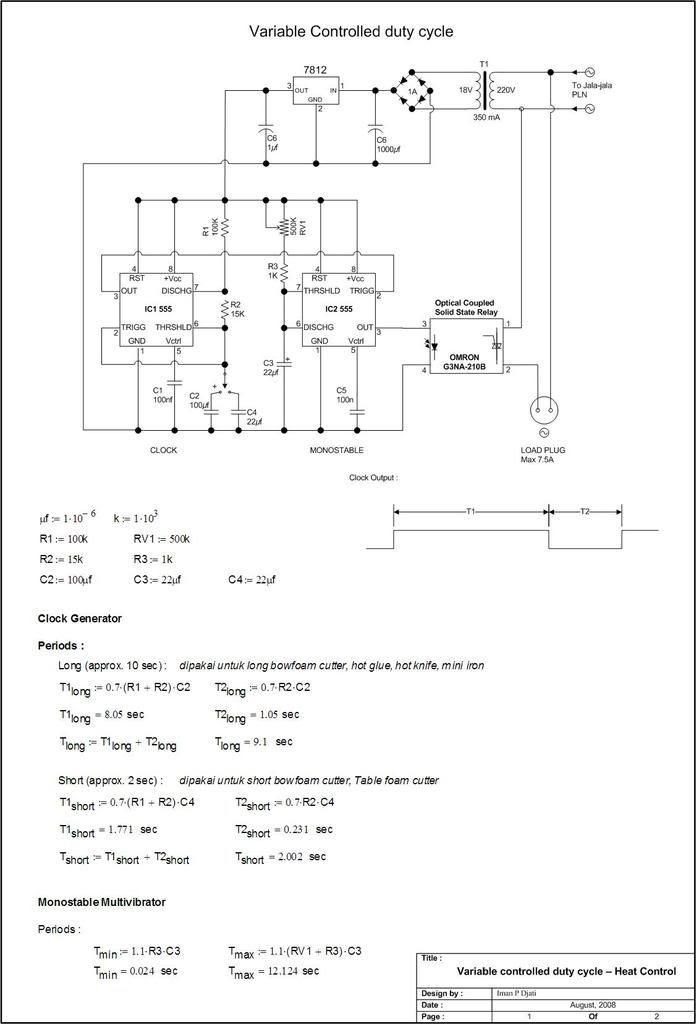

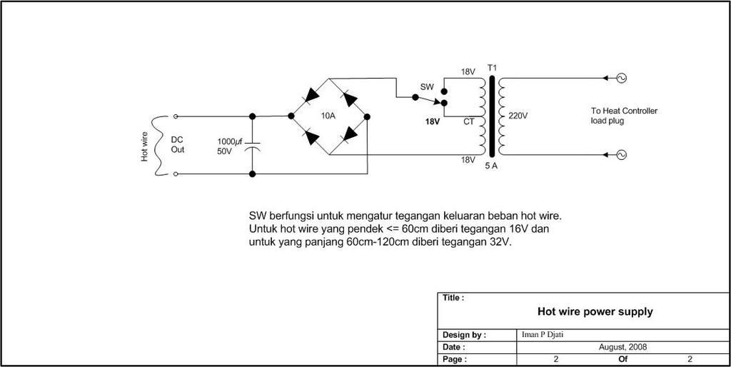

@Abi, Raven, Ferry, ini schema sama perhitungannya (kalo mau coba-coba dirubah), dah bisa di save jadi jpg.
Catatan :
* Hasil perhitungan duty cycle sama hasil benerannya pasti meleset dikit, karena toleransi komponen-2 nya dan kualitas cara merangkai-nya.
** Untuk heat controller-nya bisa dipake buat alat-alat pemanas lain yang pake power AC. (tapi jangan dipake atau dikasih beban induction motor). Alat-alat yang pake fungsi pemanas yang pernah dicoba dan OK ; Hot knife, Setrika travel mini, solder, hot glue gun.

Kalo pemanas tambahan untuk kompor yang pernah saya posting di viewtopic.php?f=155&t=327&start=30 itu kawat baja atau neklin ya pak ? soalnya saya pake kawat itu tuh untuk foam cutter nya.
Kalo untuk power supply-nya, saran pak Iwan bisa juga dipakai kalo mau lebih sederhana/gampang.
Kalo pake dimmer lampu memang lebih sederhana pak, tapi gak bisa dapat konstant temp. soalnya tambah lama tetep tambah panas meskipun dimmer-nya dah dikecilin, soalnya dimmer-kan cuma ngatur tegangannya doang.. sedangkan arusnya tetep ngalir ke kawatnya.... iya gak pak...

Untuk foam power supply-nya arusnya fixed 5A tegangan outputnya bisa dipilih 16V atau 32V.
Cara kerja heat controller nya bukan mengatur arus dan tegangan outputnya, tapi berapa lama wire itu on dan berapa lama wire itu off, nah itulah yang diatur duty cycle nya.
Untuk yang long, bisa diatur dari mulai 9 detik on 1 detik off s/d 1detik on 9 detik off (by calculation).
Untuk yang short, bisa diatur dari 2.5 detik on 0.25 detik off s/d 0.25 detik on 2.5 detik off (by calculation).
Hasilnya.. rada mlenceng dikit.... :)
Untuk nyari pas-nya... ya.. dicoba-coba.. tapi yang jelas temp. wire bisa mendekati konstan, berapa lamapun wire itu terhubung dengan power.

Emang bener untuk mengatur intensitas panas intinya dgn mengatur duty cycle dari hot wire bisa dgn monostable multivibrator atau biasa orang sebut one shoot multivibrator yg input clocknya free running oscilator atau dgn rangkaian flip-flop.......good effort Om jd tambah pengetahuan nih kita!!...... =D>
