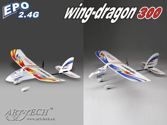

terima kasih p'Yoyonh.. saya mulai ngerti.. kemarin jalan-jalan di beberapa hobby shop, survey barang dan harga untuk Wing Dragon.. saya melihat WD-300.. dia dapet 2 wing, jadi bisa 3 Chanel dan 4 Chanel.. yang menarik buat saya ukurannya yang kecil (ws:660mm) dan batterynya 7,4v-2S-800mah.. bisa tukeran sama heli saya, cuma bedanya heli saya pake 1000mah.. timbul pertanyaan saya.. pesawat sekecil ini, bisa terbang di lapangan terbuka ? boleh nggak batterynya diganti dari 800mah jadi 1000mah ?

Kalau anginnya sedang2 saja tentu bisa.. Batt di upgrade jadi 1300 mA masih bisa dan terbangnya jadi bisa lebih lama..
WD itu pesawat yg sangat friendly dan telatif mudah untuk diterbangkan..
Selamat terbang ya....

Ini ada videonya ..
merk Arttech
merk HK
WD 300 versi kecil dari Wing Dragon , jadi terbangnya gak boleh jauh2 nanti bisa lost orientation .
Nanti mewek lagi :brm
Tapi lucu juga sih pswnya ... Jadi kepengen beli juga :wek

Maria Nindhya wrote:terima kasih p'Yoyonh.. saya mulai ngerti.. kemarin jalan-jalan di beberapa hobby shop, survey barang dan harga untuk Wing Dragon.. saya melihat WD-300.. dia dapet 2 wing, jadi bisa 3 Chanel dan 4 Chanel.. yang menarik buat saya ukurannya yang kecil (ws:660mm) dan batterynya 7,4v-2S-800mah.. bisa tukeran sama heli saya, cuma bedanya heli saya pake 1000mah.. timbul pertanyaan saya.. pesawat sekecil ini, bisa terbang di lapangan terbuka ? boleh nggak batterynya diganti dari 800mah jadi 1000mah ?
saya takut nasibnya seperti heli saya.. takut angin... :gg tapi saya sedang modifikasi heli saya.. :wek
Saya beberapa kali diminta tolong setting WD300, sangat bisa diterbangkan di lapangan terbuka asal anginnya ngga terlalu kencang dan terbang jgn jauh2.
Batere diganti 1000mAh masuk ngga ya? karena kompartemen kecil.
Efeknya nanti jadi agak nose heavy...

Wind Raider wrote:WD 300 versi kecil dari Wing Dragon , jadi terbangnya gak boleh jauh2 nanti bisa lost orientation .

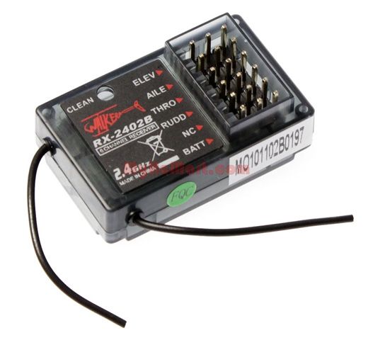

:shy ah, bapak gitu deh... saya ada ide untuk ganti receivernya..
mungkin bapak punya usulan lain ? WD type berapa gitu.. :thx

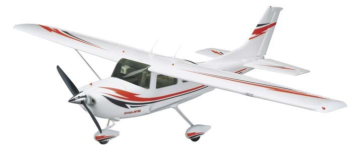

ada yg kasi masukan pake Cesna.. (typenya blm jelas)..

Om.. artinya butuh modifikasi lagi ya ? padahal rencananya receiver mau aku ganti pake Walkera punya.. :wek
