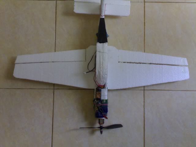

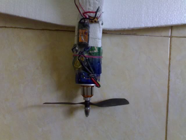

iwan21 wrote:ada foto dari atasnya gak?, kok itu keliatannya motor gak dikasih right thrust ya?, takutnya langsung melintir ke kiri saat tek op
itu bagian depan sayap/leading edge juga kalo bisa dikasih lakban dulu, supaya gak gampang rompal saat nabrak2 atau lancing
ini dia...
silahkan di tengok
sapa tau ada yang salah atau kurang...
untuk mempermulus maiden flight
Re: PROJECT IS RUNNING !!! Low Wing (update terbaru)
kasih right thrust dulu ya motornya 2 -3 derajat ( juga downthrust sama )

iwan21 wrote:kasih right thrust dulu ya motornya 2 -3 derajat ( juga downthrust sama )
siap om! Laksanakan :ok
(pantesan, pesawat sebelum ini saya buat, melintir terus :thx )
