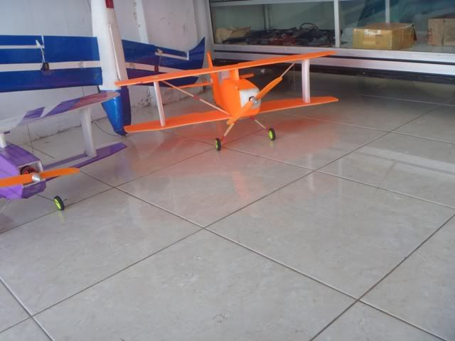

say coba dng cat anti bocor nodrop,, hasil'a mengkilat oooi,,,

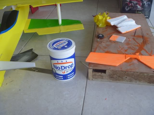

talat balas'a.. trik'a gampang banget,,
1 cat nodrop yg warna putih bening
2 campurkan pewarna untuk sablon
3 campurkan cat air yg warna putih jangan terlalu banyak. dikit aja.
catatan
bagi ingin hasil'a mengikit banyaiin cat nodrop di jamin hasil'a lebih mengkilat.
untuk penyomprotan saya menggunakan semprotan nyamuk nakal. :wk3
