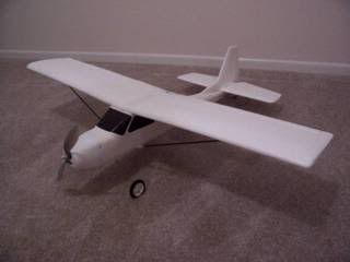

andre77 wrote:betul estarter bisa untuk manuver 3D kok dan emang enak banget handlingnya,kalo Cesna itu enak buat ngebut dan pencilakan kayanya cocok buat jempol Om tralala

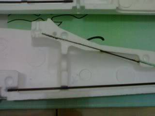

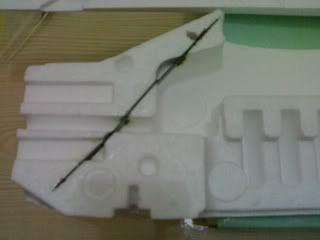

Supaya bisa pencilakan...perlu ada modifikasi dan penguatan fuse, stab dan wing...(saya pake cf);
Image Image

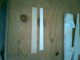

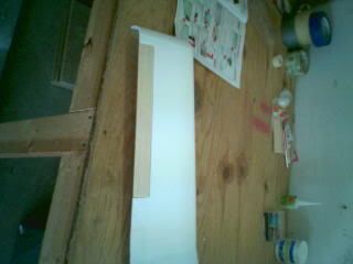

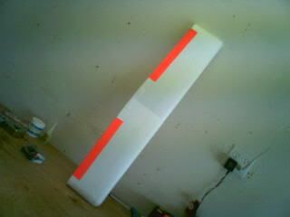

aileron di ganti dengan balsa,
wing tip di potong kiri kanan + strut di ganti dengan cf

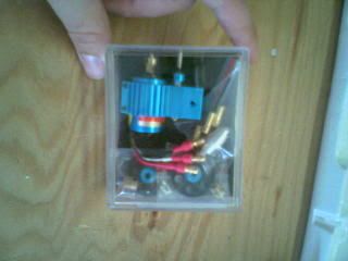

dan motor brushless yang mendukung:

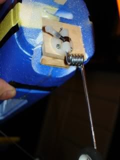

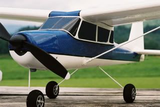

Bozo wrote:Hik hik..jadi ketauan rahasia nya...hik hik...pengen ES - yang dapet hadiah dari istri - di modif seperti ini (obsesi), :-k , :-k bisa nda ya???
pak bisa dibikin lebih detail nggak gimana cara modif roda depannya dan pake roda apa.....pingin nich seperti gambar diatas....

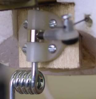

ini steerable nose gear; bisa beli di LHS
di beri balsa untuk penyangga nose gear nya -- beri lubang di fuse (perlu di beri tube supaya nda ngerusak foam) + pushrod untuk penggerak roda depan - di sambung dengan servo rudder.

pak Bozo.....mau tanya nih....apa gak nose heavy dengan streerable nose gear ? soalnya kelihatan besar dan berat.......tapi keren banget tuh(seperti red arrow ya).....
tn
Posts: 229
Joined: 17 Jan 2007, 17:44
Post by tn »
om Bima...saya dulu pernah praktek kan cara seperti gb yg di tampilkan om Bozo,di cessna art tech saya(waktu itu klo ga salah saya niru tipnya pak Hadi).saya pilih streerable nose gear yg ringan.jadi tidak membuat nose heavy.cessna nya jadi enak banget taxi di runway

antonius bima wrote:pak Bozo.....mau tanya nih....apa gak nose heavy dengan streerable nose gear ? soalnya kelihatan besar dan berat.......tapi keren banget tuh(seperti red arrow ya).....
Pak Bima...CG nya emang jadi berubah; motor juga harus di sesuaikan. hehehe...asik asik ...bentar lagi maiden... \:D/ \:D/
