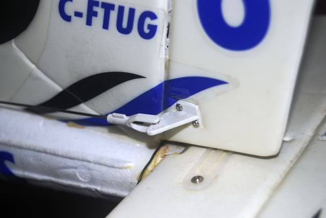

4. clevis setting, letakkan di lubang kedua dari ujung lebih ke dalam lebih baik
Tips..... intinya, maksimum throw semua kontrol (elevator, rudder, aileron)
